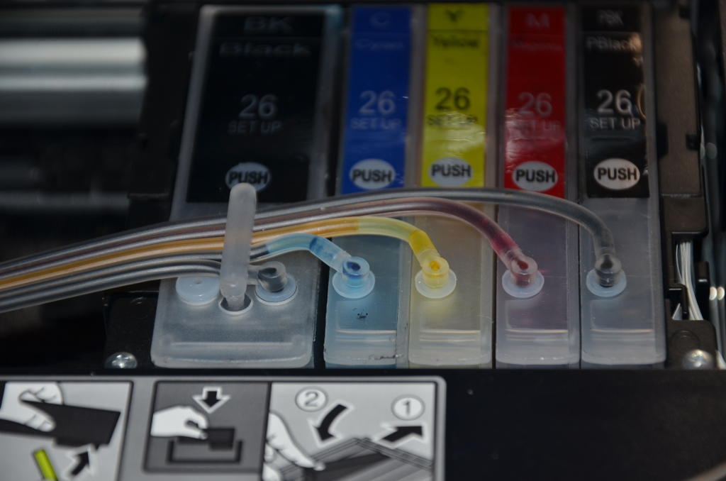

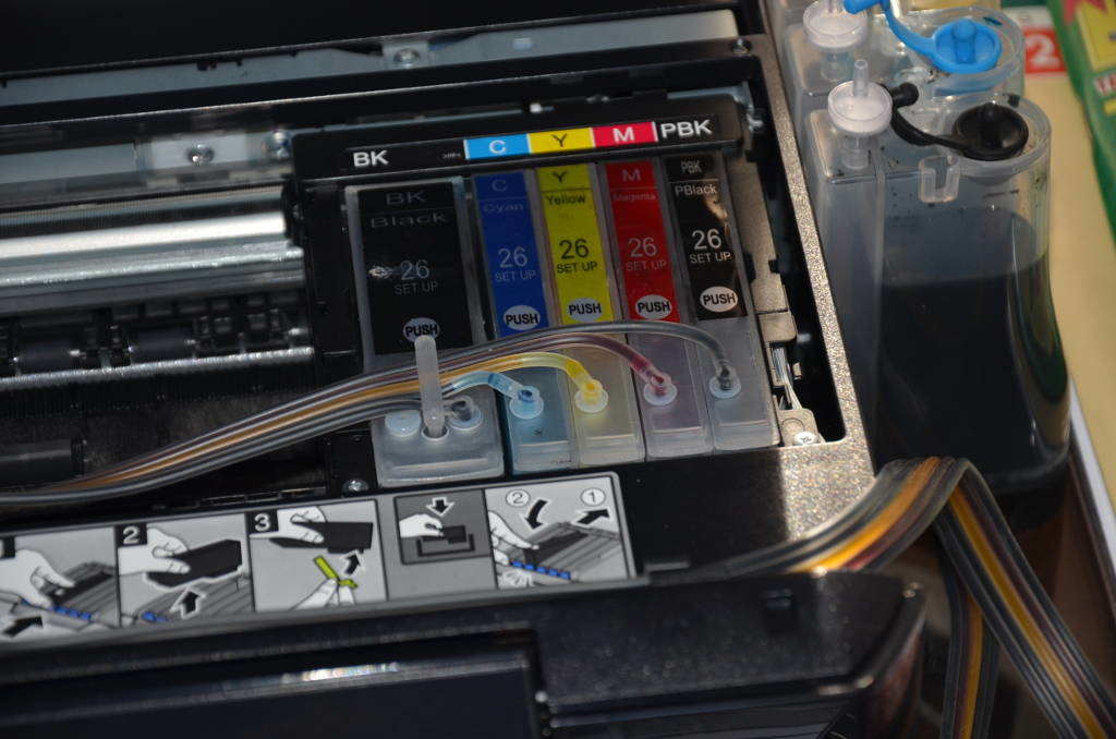

Поспешил я немного и взял какой-то не понятный СНЧП для Epson XP-600, конечно, китайского производства.
1. Фас http://simplest-imag...net/jpg-0-11225
2. Профиль http://6g6.eu/sih0-3519.jpg
Чернила от WWM E 26.
отпечатал он, грубо говоря листов 20 А4 нормально, потом начал полосить. Перед этим еще успел 10 фоток сделать, тоже норма.
1. Тестовая страница http://6g6.eu/sih0-dsc-0017.jpg
2. Копия отсканированного http://simplest-imag...jpg-0-dsc-00180
Во время начальной заправки прокачивал чернила через картридж 10-кубовым шприцом, но при установке, в капиляре Yellow и Cyan появился воздух, полсантиметра. Думал со временем прокачается, но нет, до сих есть.
При печати чернила продавливают воздух, но после остановки снова появляется, через пару минут.
1. Тест дюз http://simplest-imag...et/jpeg-0-2pppo
2. Печать текста http://simplest-imag...net/jpeg-0-text (видны просветления через равные промежутки)
Проблема с no-name СНЧП

Если в комплекте идут резиновые колпачки с отверстием и шприцы, как указано в их инструкции рис 3., то надо сделать то, что они рекомендуют - одеть колпачки и подтянуть чернила в картриджи, в которых проблема.
А доноры такие как на большом рисунке, в коробочке и демпферные камеры на шлейфе?

| Сообщение #5 Отправлено 08 октября 2013 - 11:02
Да, в комплекте идет только один резиновый колпачек с отверстием, собственно через него я и прокачивал чернила когда заправлял картриджи, а по другому там и нельзя, в картриджах нет отдельных отверстий для заправки. Доноры без коробочки. Не понял про демпферные камеры, вроде нет такого, это для чего ?
Ок, попробую сегодня прокачать шприцом еще раз.
| Сообщение #6 Отправлено 08 октября 2013 - 11:37
на Вашей отсканированной инструкции (англ. вариант), на большом фото, на левом развороте, они названы reflux valve. Но по всему видно, что в наличии у Вас их нет. Теоретически они помогают бороться с оттоком чернил во время скачков атмосферного давления и температуры.
особо сильно прокачивать не нужно, достаточно подтянуть чернила, чтобы ушли воздушные пробки в каналах шлейфа. Если воздух в шлейфе будет появляться снова, то где-то идет подсос воздуха.
