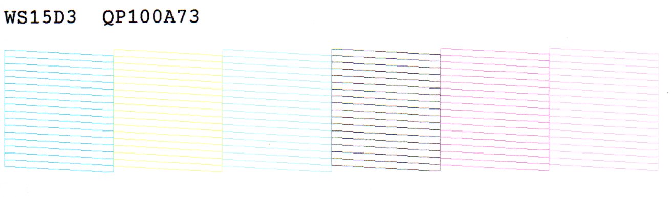

Добрый день. Помогите пожалуйста.
Artisan 730 перепрошитый как PX 730. Чернила Ink Mate. Новый. Время от времени появляются мажентовые полоски. Тест дюз - OK. После прочистки уходят. Со временем появляются снова. Что делать не знаю. Видел похожие темы по данной модели - все остались без ответа.
прилагаю тест дюз
  • Прикрепленное изображение: полосы.jpg
  • Прикрепленное изображение: дюзы.jpg

|    Сообщение #5 Отправлено 08 октября 2013 - 11:07   HogHedgehog
Воздуха в системе нет (ни в шлейфе ни в картриджах). Может ли быть кривоструй на принтере который напечатал 200 фото А5 формата?
Если таки кривоструй, то как с ним бороться?

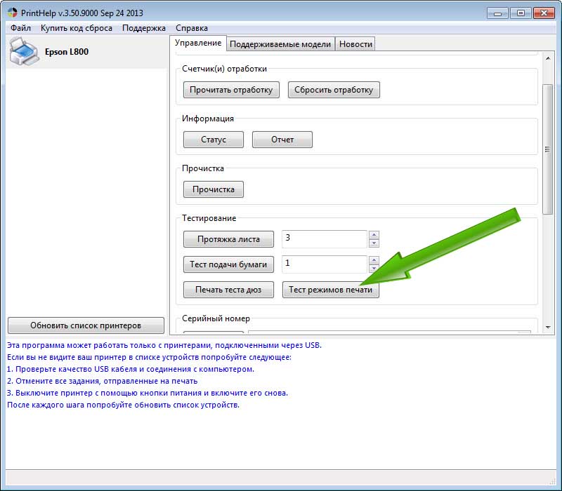

если есть возможность сделайте тест режимов печати, проблема кривоструя будет сразу видно
|    Сообщение #17 Отправлено 08 октября 2013 - 13:28   HogHedgehog
pepsiman, Подскажите пожалуйста конкретней что это за тест?
|    Сообщение #18 Отправлено 08 октября 2013 - 13:44   pepsiman
Смотрите поддержку вашего принтера в PrintHelp или из сервисной AdjProg
  • Прикрепленное изображение: 17.jpg

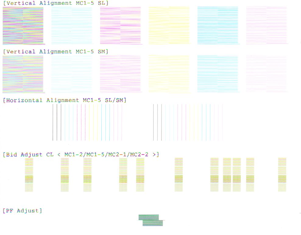

|    Сообщение #19 Отправлено 09 октября 2013 - 10:07   HogHedgehog
pepsiman, сделал тест. вы были правы. бороться с помощью бутерброда или промывать?

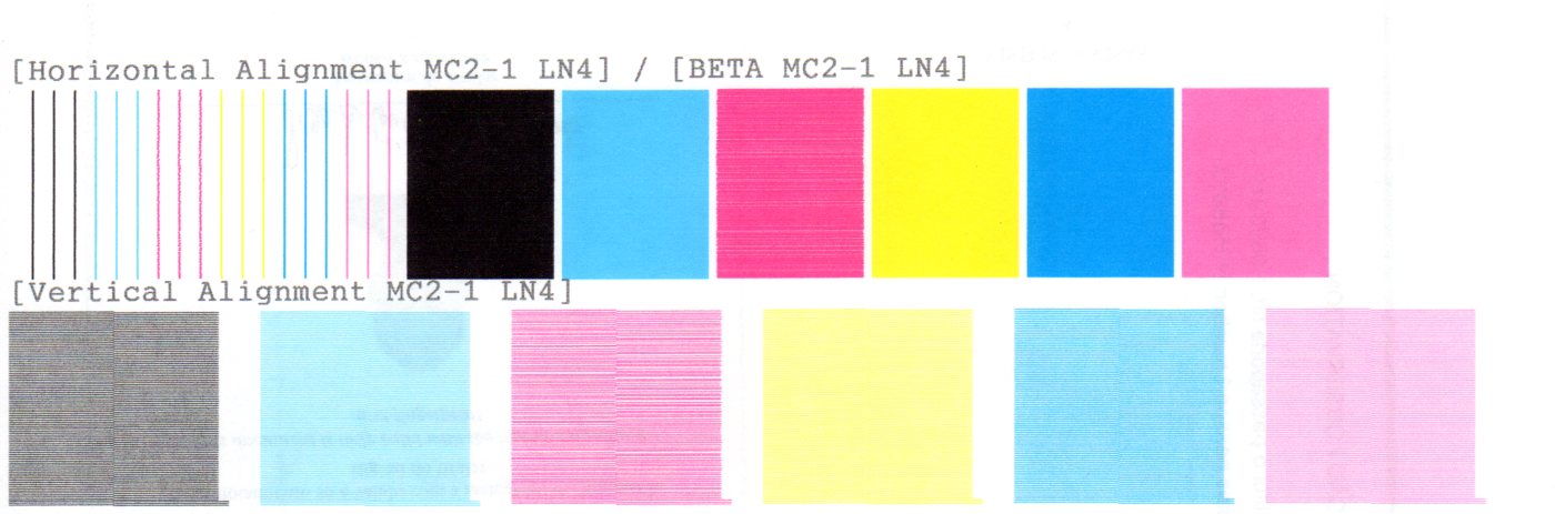

pepsiman, еще один тест
  • Прикрепленное изображение: тест.jpg
  • Прикрепленное изображение: ТЕСТ РЕЖИМОВ ПЕЧАТИ.jpg
|    Сообщение #20 Отправлено 09 октября 2013 - 11:06   pepsiman
читайте форум, рецептов вроде предостаточно, универсальный способ видимо еще не придумали, как вариант залейте оригиналы от L800, ситуация должна изменятся в лучшую сторону
