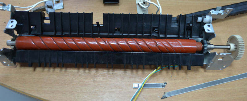

Здраствуйте. Пришел тут мфу Canon MF4018 на ремонт с ошибкой E000. Вскрытие показало смерть тена, но это не главное. Главное то что я увидел резиновый вал как с нарезкой чтоли не понимаю. Такого ещё не видал)) Он не прорезан а просто как будто формован. Это нормально или каюк ему ?
Прикрепленное изображение: val.jpg
|    Сообщение #2 Отправлено 04 октября 2013 - 16:06   koka
ессесно каюк...это его "покрутило"...с одного края клин...со второго крутило...вот и получили.
|    Сообщение #3 Отправлено 04 октября 2013 - 16:09   neokit
Не зря значит заказал его вместе с термоузлом...
|    Сообщение #4 Отправлено 15 февраля 2014 - 15:37   vova2010
На будующее если меняешь термопленку не забывай поменять втулки резинового вала. Иногда из-за втулок портится термопленка.
