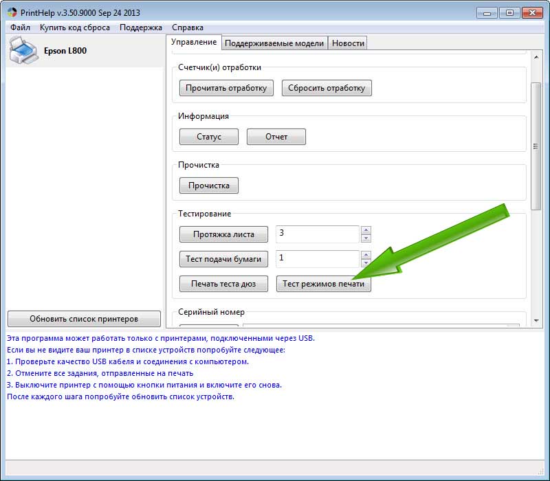

тест режимов печати
Где можно познакомиться с расшифровкой дефектов этого теста? есть где-то описано? Будем премного благодарны!
| Сообщение #4 Отправлено 04 октября 2013 - 14:55
WWM,
Тест режимов печати подразумевает печать с разным размером капли, тест дюз может быть 100% а вот на режимах печати, к примеру печать с минимальной каплей,тестовый образец может быть расплывчатым, линии не будут параллельными, все эти дефекты вылезут при печати фото
http://reseters.ru/...showtopic=34858
