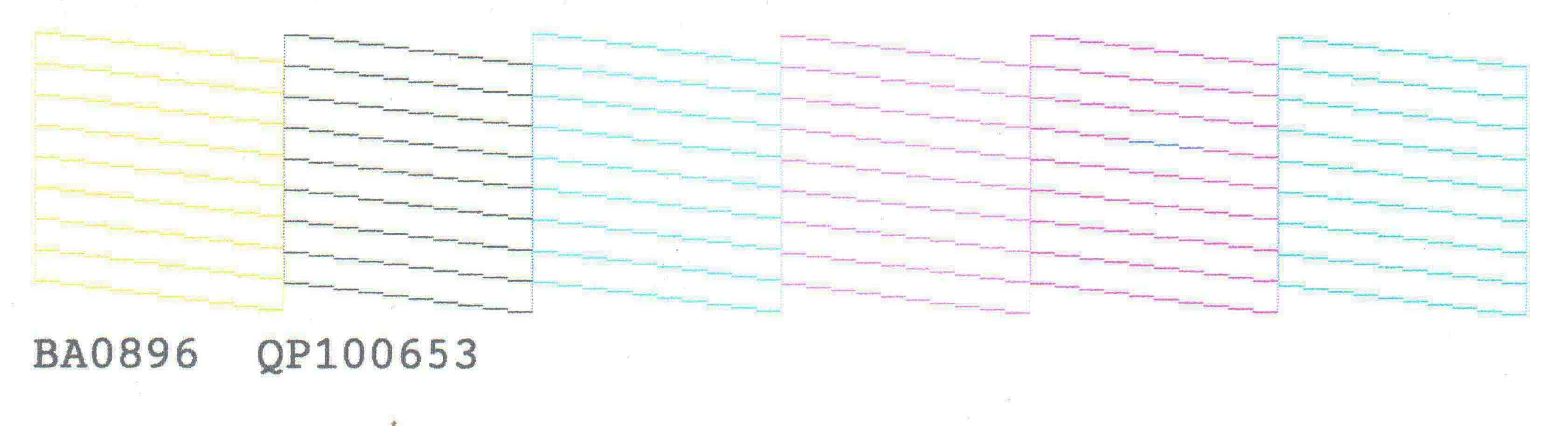

T50 скан дюз,на розовом пара палосок синих t50,чернила,синие,фото с зеленым оттенком
|    Сообщение #1 Отправлено 04 октября 2013 - 07:17   mrhard
Доброго времени суток. Неделю назад начал печатать фото с зеленоватым оттенком или вообще лица получаются трупного цвета,после прочистки все ок на 20 мин помогает и потом опять все с зеленым синим оттенком.
Скан дюз
  • Прикрепленное изображение: скан.jpg
|    Сообщение #2 Отправлено 04 октября 2013 - 09:16   WWM
СНПЧ? Какое событие предшествовало появлению дефекта? Дайте больше информации.
|    Сообщение #3 Отправлено 04 октября 2013 - 09:26   mrhard
ist a7 , купил чернила в том же месте где и раньше intek водянка по 100мл 10 серия срок годности 2016г,залил. Может чернила со старыми смешались
|    Сообщение #4 Отправлено 04 октября 2013 - 09:36   WWM
К сожалению, не знакомы с работой данной СНПЧ. Однако Вы обратите внимание на уровень чернил в отсеках СНПЧ, правильно ли она сбалансирована после заправки (лучше заглянуть в инструкцию по использованию СНПЧ). Может быть поднимали доноры выше уровня принтера? Бывает, что появляется другой цвет на тесте дюз, но это от перелива (заливается нижняя поверхность ПГ). Это в лучшем случае. Но если между соседними чернильными каналами внутри ПГ появилась щель, это уже не лечится. Только замена головки.
По цветам ничего не перепутали? Как-то голубой со светло-голубым на скане близки по цвету.
|    Сообщение #5 Отправлено 04 октября 2013 - 12:32   mrhard
Нет на скане пришлось яркость повысить а то ничего не видно было,при распечатке цвета разные.
От чего такое бывает? первый раз слышу
такая снпч
http://kgdink.ru/ima...mages/430_0.jpg
