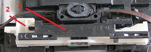

Собрал МФУ без этой детали. Включил при перемещении каретки до упора влево раздается треск, точнее визг (такого раньше не было) и вылетает ошибка 5100 - ошибка перемещения каретки. Может эта деталь служила ограничителем?
На фото задняя часть каретки, 1-эта самая деталька, 2-плавающая пластина зацепления каретки. Смущает небольшой выступ вниз, он цепляется за прорези в нижней направляющей.

Вопрос решился! После снятия подвижной пластины нашлось место для этой детали!. Она вставляется между креплением подвижной пластины и стопором ремня привода головки. Как она выскочила ума не приложу!!!
