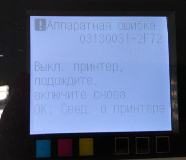

Похоже, что это болезнь. Наш iPF670 заболел этим же сегодня вдруг с утра сразу после включения. До этого спокойно отпечатал более 100 квадратов заправленными оригиналами. Вел себя прекрасно.
А сегодня на панели пишет, что закачивает чернила из баков, в драйвере - что идет очистка головки. Потом выдает аппаратную ошибку и просит выключить и включить.
Выключали. Успели напечатать метр фото и опять то же самое.
Одной из возможных причин производитель указывает "Проверьте, не используются ли не оригинальные чернила и т.д.". Еще одна причина - банальная поломка.

| Сообщение #9 Отправлено 12 января 2018 - 07:56
Здравствуйте.Принтер IPF770 проблема такая же. Был в СЦ с этой болезнью поменяли правый карман вроде месяц попечатал и история повторилась. Если у кого нашлось решение напишите пожалуйста.
| Сообщение #11 Отправлено 30 января 2018 - 15:53
Нет там никакой ошибки. Либо забивается голова либо плохо работает гидравлика. В любом случае лечить надо по тесту дюз из сервисного режима, а не фотографии экрана. Ошибка на нем говорит о том, что не все дюзы работают. Это или голова или гидравлика.
