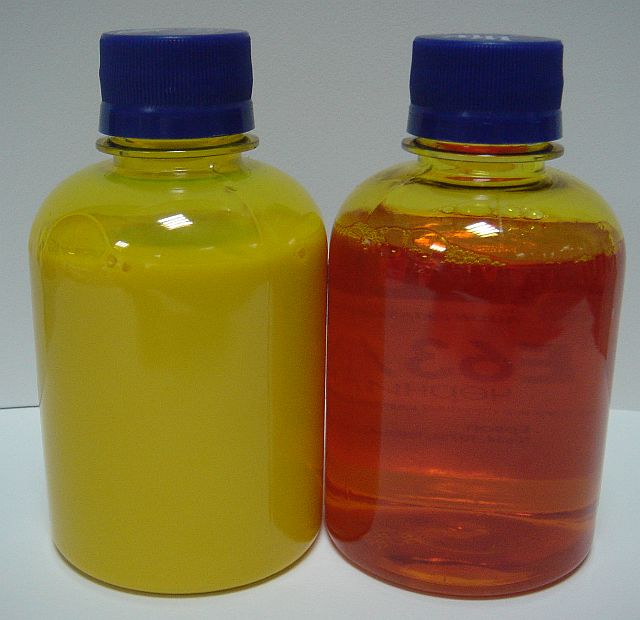

Просмотр сообщенияDon сказал:
90% сублимационных чернил DYE
До сих пор была полная уверенность в том, что сублимационные чернила изготовлены на основе дисперсных пигментов. Как и любой пигмент, по определению, это сложные органические красители, не растворимые в жидкой основе чернил. Если основа водная (как для обычных водорастворимых чернил), то, соответственно, не растворимые в воде.
Когда говорят, что сублимационные чернила DYE, то можно понять двояко:
1. В принципе, по природе все красящие вещества можно назвать DYE. Ведь все зависит от того, в чем пытаться растворить этот краситель.
2. Чернила действительно содержат растворимые красители (в привычном для струйной печати понимании DYE-BASED).
Если все же сублимационные чернила всегда содержат дисперсные пигменты в составе, то они выглядят как окрашенное молоко, не прозрачные.
Если же бывает, что красящий агент находится в полностью растворенном состоянии (DYE), то они должны быть прозрачными.
koka, Don, У вас есть возможность показать, как выглядят сублимационные DYE, о которых Вы говорите, что их 90 %?
Разницу в обычных пигментных и водорастворимых чернилах глазами не заметить невозможно:
  • Прикрепленное изображение: Pigment & Dye.jpg

|    Сообщение #24 Отправлено 29 ноября 2013 - 09:54   WWM
Дело не в том, врут или не врут. Пигмент - это тоже краситель, только он не растворяется в основе чернил. Т.е. пытаемся понять что к чему.

|    Сообщение #26 Отправлено 29 ноября 2013 - 11:34   WWM
выглядят похоже на пигмент..но
Значит все-таки дисперсные пигменты.

|    Сообщение #28 Отправлено 29 ноября 2013 - 14:30   WWM
Собирались производить лет 5 назад, но передумали. Нам совсем не понравилась стабильность сырья. Дисперсные пигменты выпадают в осадок катастрофически быстро по сравнению с обычными. Причем мы тестировали не что-нибудь, а продукт уважаемой фирмы БАСФ.
