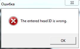

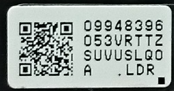

|    Сообщение #7 Отправлено 14 мая 2015 - 17:32   BigVan
После замены головы не могу записать идентификатор ПГ в AdjProg - говорит неправильный идентификатор, хотя все 25 символов введены правильно (QR-код с этикетки тоже пробовал распознать и ввести). Причём это уже 2я замена головы и с первой такая же ерунда была. У всех так?
МФУ WF-7525, Головы родные.

|    Сообщение #9 Отправлено 15 мая 2015 - 09:25   BigVan
Просмотр сообщенияDC-AC сказал:
Партс напишите...
На коробке написано F190000. Только сейчас обратил внимание, что должен быть F190020.. Или они взаимозаменяемые?
Приложил сообщение об ошибке и идентификатор ПГ.

|    Сообщение #10 Отправлено 15 мая 2015 - 10:24   DC-AC
На 70хх и 75хх серию к сожалению идет только F190020, потому как это вторая модификация F190000 и производитель решил, что головы более старых модификаций ставить не нужно в силу некоторых причин.
Как прописать - не знаю, Adj Prof этот номер не примет, моя программа пока не поддерживает эту модель. Если есть возможность открыть на час-два удаленный доступ к аппарату при помощи USB Redirector - попробую прописать. В этом случае напишите мне в личку.
