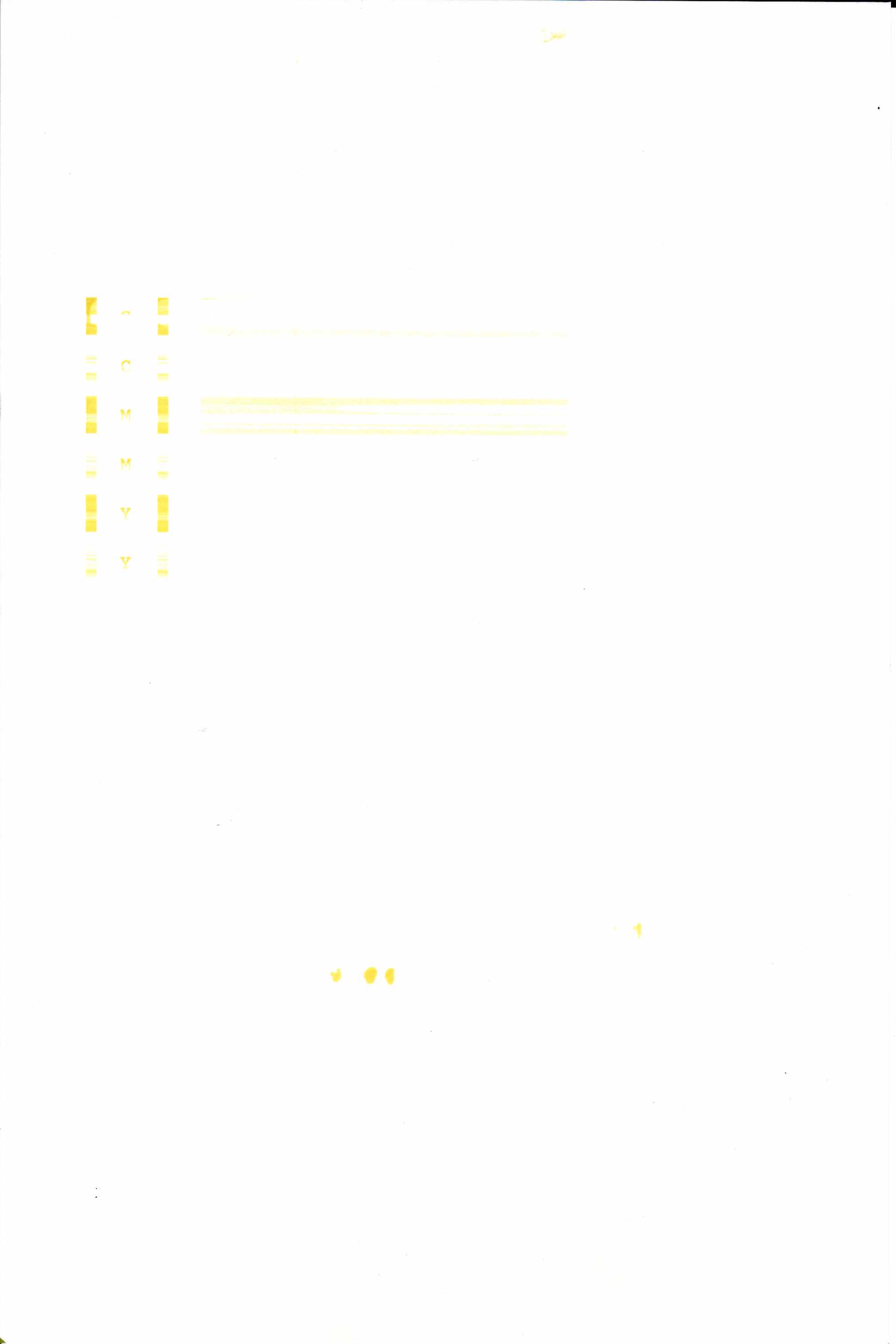

Впечатляюще. Только есть тест принтера - в драйвере Обслуживание - Проверка сопел.
а вот тест
| Сообщение #7 Отправлено 27 сентября 2013 - 06:47
том то и прикол,отопления не дали. новый картридж купили(сие было написано выше,читаем внимательно),результат остался такой же((((
