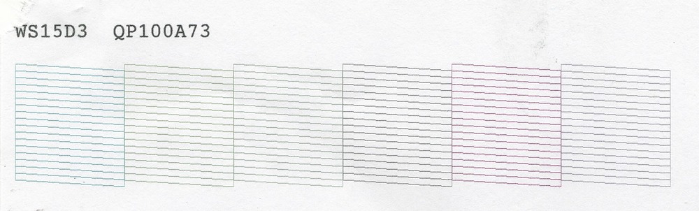

Проблема началась во время печати листов А4. Такое ощущение, будто цвета смешались. Но в СНПЧ и в картриджах - цвета такие как и должны быть. Может что с трубками к головке или с самой головкой? Сейчас вывел трубку отработки наружу, делал много прочисток, эфекта никакого. Чернила Ink-Mate.
Вот тест дюз:
PX730wd - смешались цвета

Не нужно много прочисток.
Просто пустить на печать тестов каких в фотокачестве на простой бкмаге с десяток....
Потом тест дюз. Если полегчало малость - одну прочистку и ещё разок тестов... Практически всегда помогает. Ну и гланое что бы доноры были правильно заправлены и сама система сбалансирована. Всё этоне раз на форуме расписано.
Подобное случается...из капы жижи в картриджи набирается при несбаланчированой системе.
| Сообщение #3 Отправлено 24 сентября 2013 - 14:26
Аппарат купил 10 месяцев назад, сейчас датчик заполненности отработки только вышел на 3-ый круг. Доноры стоят на столе на уровне принтера, сейчас понял, что неправильно, нужно поднять повыше. Все начали пугать, что полопались трубки, ведь голова отдельно от картриджей через трубки бегает.

Поменял трубки с кареткой - всё собрал обратно, появилось сообщение о том, что крышка сканера открыта. Шлейф вроде целый.
