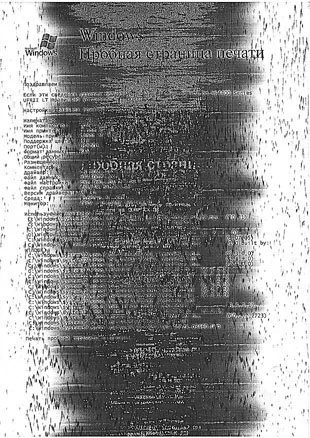

Заправляю сам, решаю эту проблему так - заного разбираю картридж, протираю все контакты, валы и собираю, бывает с первого раза начинает нормально печатать, бывает приходится еще несколько раз разбирать, чтоб убрать грязь. Иногда бывает, что по середине нет черной полосы, как на рисунке, а просто весь листик в точечку. Не могу понять, из-за чего эти проблемы, где мне быть внимательней.Заправлял canon 4010 с картриджем FX-10 никогда таких проблем не было, 3 года откатал на нем, а с этими уже замучался.

Подскажите пожалуйста, после заправки canon mf4450 (728 картридж стартовый) и на 3010 (725 картридж) после заправки появляются иногда вот такие проблемы

в моем городе нет профессионалов, одни самоучки. Все остальные картриджи ведут себя нормально после заправки, кроме 728 и 725

я сыпал в него и катун, и патрон, и других производителей, качество печати на всех тонерах одинаковое, каждые 3-4 заправки меняю барабан магнитник и дозирующее
после первой заправки у вас 725 100% будет печатать бледнее, чем до заправки, хоть что в него сыпь....
поздравляю... теперь беги в магаз и проси чтобы тебе дали новый ракельный нож... находится он на той части картриджа где установлен фотобарабан... его нельзя протирать!!! в противном случаи происходит его задир.. после чего излишки тонера не убираются а высераются на бумагу... успехов
