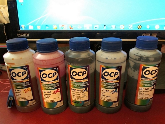

|    Сообщение #108 Отправлено 14 июля 2014 - 13:07   Iollyag
Принтер Epson XP-600
на картинках купленные чернила.
Залил всё правильно.
  • Прикрепленное изображение: Picture 4.jpg
|    Сообщение #109 Отправлено 14 июля 2014 - 13:30   Don
Просмотр сообщенияIollyag сказал:
Поставьте баночки в том порядке, в котором заливали. Т.е. с лева направо чёрный и баночку, дальше синий и баночку и сфотографируйте.

|    Сообщение #111 Отправлено 14 июля 2014 - 16:01   Iollyag
с чернилами разобрался
мне их для моей модели рекомендовали продавцы, а на самих флакончиках не написана модель моего принтера
А можно по подробнее??))
ВКР (пигмент) и РВК (фото-чёрный) часто путают при заправке. Ваш случай именно такой. Чернила BKP заливаются в картридж BK, а чернила BK в картридж PBK.
При прогоне водянки через пигмент чернила часто сворачиваются, и напрочь забивают голову. Если в прошлых моделях можно продавить головку небольшим давлением, то в этой надо прокапывать долго и нудно.

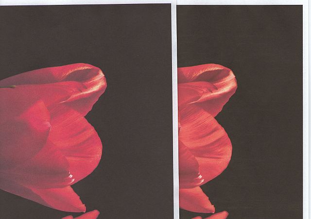

|    Сообщение #119 Отправлено 15 июля 2014 - 07:16   WWM
Просмотр сообщенияDon сказал:
напечатайте на фото глянцевой бумаге в режиме фото глянец и в режиме текст.
Можно и не тратить на этот проверочный тест фотобумагу.
На простой бумаге напечатать фотографию, содержащую много черного для наглядности в 2 режимах:
1. Простая бумага, наилучшее фото,
2. Глянцевая (или матовая, все равно) бумага, наилучшее фото.
Разница будет видна невооруженным глазом, пигмент ни с чем не перепутаешь.
В режиме Простая бумага будет печатать именно пигмент, если заправлено правильно.
  • Прикрепленное изображение: справа пигмент.jpg
|    Сообщение #120 Отправлено 15 июля 2014 - 07:22   Don
На простой бумаге напечатать фотографию, содержащую много черного для наглядности) в 2 режимах:
Можно и так, но при отсутствии опыта спутать на офисной бумаге можно легко. На глянце пигмент от OCP смазывается пальцем.
