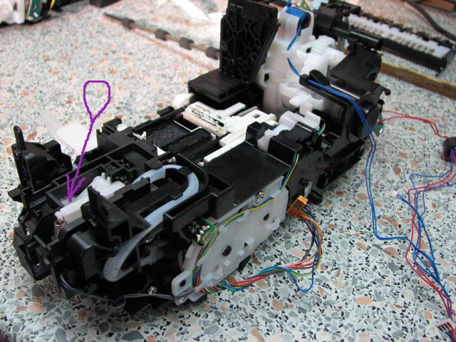

У меня после сборки принтера промывка капы и трубочек помпы с полной разборкой узла), не качает помпа и вылетает ошибка 6С10. Грешу на неправильно установленную шестерёнку с распредкулачками на оси (на фото показано стрелкой). Подскажите как должны стоять кулачки в момент монтажа всего редуктора на принтер.
Принтер iP4600, СНПЧ.Фото позаимствованно у КАТа.
iP4600 - После переборки капы - ошибка 6С10 Разбирал весь привод, вопрос по шестерёнке.

Отвечаю на вопрос сам:
- принтер устроен так, что положение механизмов при сборке значения не имеют, т.к. при старте принтер проходит режим самотестирования (ставит все шестерёнки на место и прозванивает датчики);
- причиной ошибки 6С10 было залипание направляющих капы в пазах, которые смазал циатимом;
- злополучный микрик, отслеживающий положение капы (ошибка 6С10), снимать не стал - просто многократно по нажимал отверткой;
- помпа не качала по причине обильно заложенной в механизм смазки, которая приклеила ролики в нерабочем положении в момент обратного хода.
