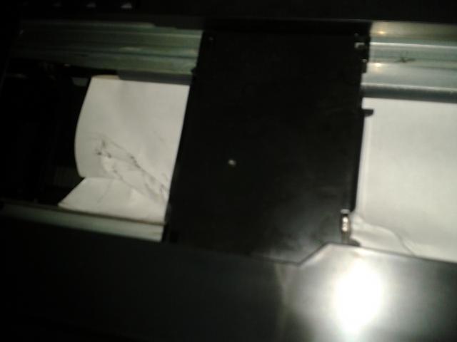

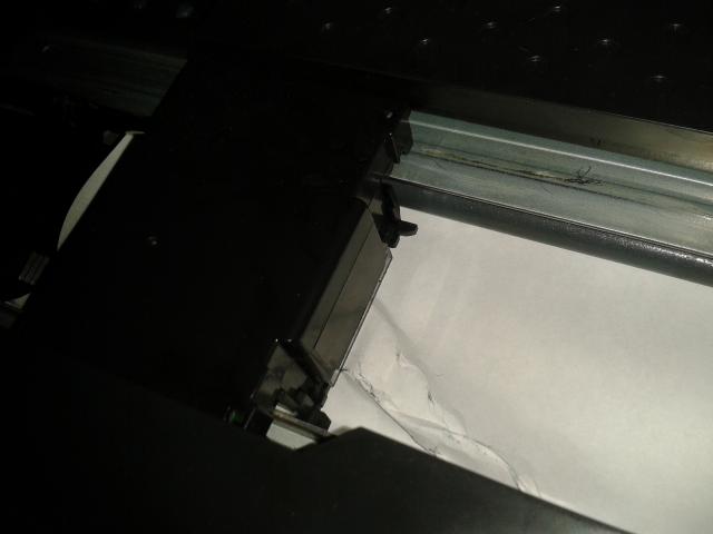

Имеем - МФУ Brother 115c. Сканер используется часто, принтер - от случая к случаю. После очередного долгого перерыва возникла необходимость напечатать документ, и - не можем.
Начинается печать, лист бумаги уходит из лотка. Слышно, как ПГ начинает движение и спустя буквально 2-3 сек останавливается. МФУ пишет "Замятие бумаги", "Откройте сканер", "Устраните замятие" и т.д. При открытии крышки видно, что ПГ как бы упирается в замятый лист и стопорится бумагой.
Попробовал несколько раз, копировал, направлял в печать - все одно и тоже.
Возможно, есть какие-нибудь соображения?
Прикрепленное изображение: 1184318.jpg
Прикрепленное изображение: 1184321.jpg
|    Сообщение #2 Отправлено 20 сентября 2013 - 15:59   koka
судя по фото...попал инородный предмет в податчик...смотреть внимательно-извлекать.
|    Сообщение #3 Отправлено 20 сентября 2013 - 23:08   Moxxx
И снова здравствуйте.
Так и есть - частично разобрал, тряс-дул - вывалилось нечто. Маленький комок размером с 1/2 горошины светло-коричневого цвета. Сначала не понял, при ближайшем рассмотрении оказался кусочек сухого кошачьего корма. Как попал внутрь - неведомо, хотя пушистый друг частенько залазит на принтер и делает несколько пустых копий. Звук кнопок что-ли привлекает? Вот и поделился с пищащим с другом... :unknw:
