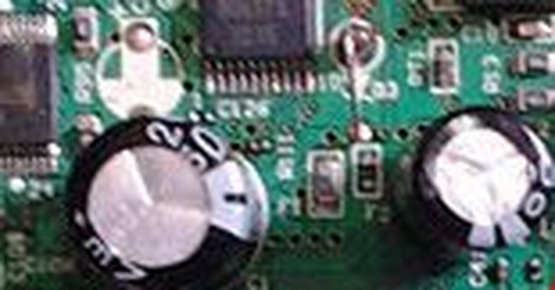

Есть два принтера SX125 и SX130 Fatal Error. Коротко о главном: предохранитель, транзисторы, шлейфы, датчики, моторы, все проверено и в рабочем состоянии. Сканеры ведут себя одинаково: есть движение и led тест. Есть подозрение на csiс плату.

В этих аппаратах 2 предохранителя. Если горит любой имеем Fatal error. Код ошибки смотрели?
| Сообщение #4 Отправлено 20 сентября 2013 - 17:30
Стоят рядом с самым толстым конденсатором С1. Обозначение стандартное - F1 и F2. F1 - 1A, F2 - 0,4-0,5A.

| Сообщение #6 Отправлено 20 сентября 2013 - 20:04
Действительно два преда. А я мерил только F2, с экраном на плате не так уж и просто заметить. Вот будет смеху если окажиться F1 в обрыве. Буду на работе, посмотрим.
