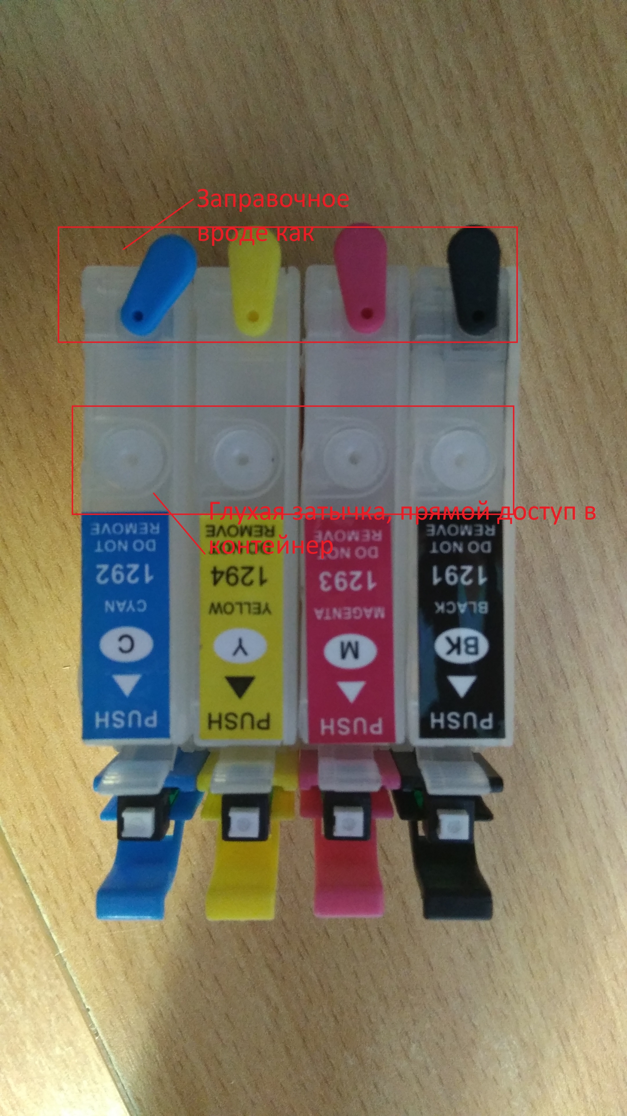

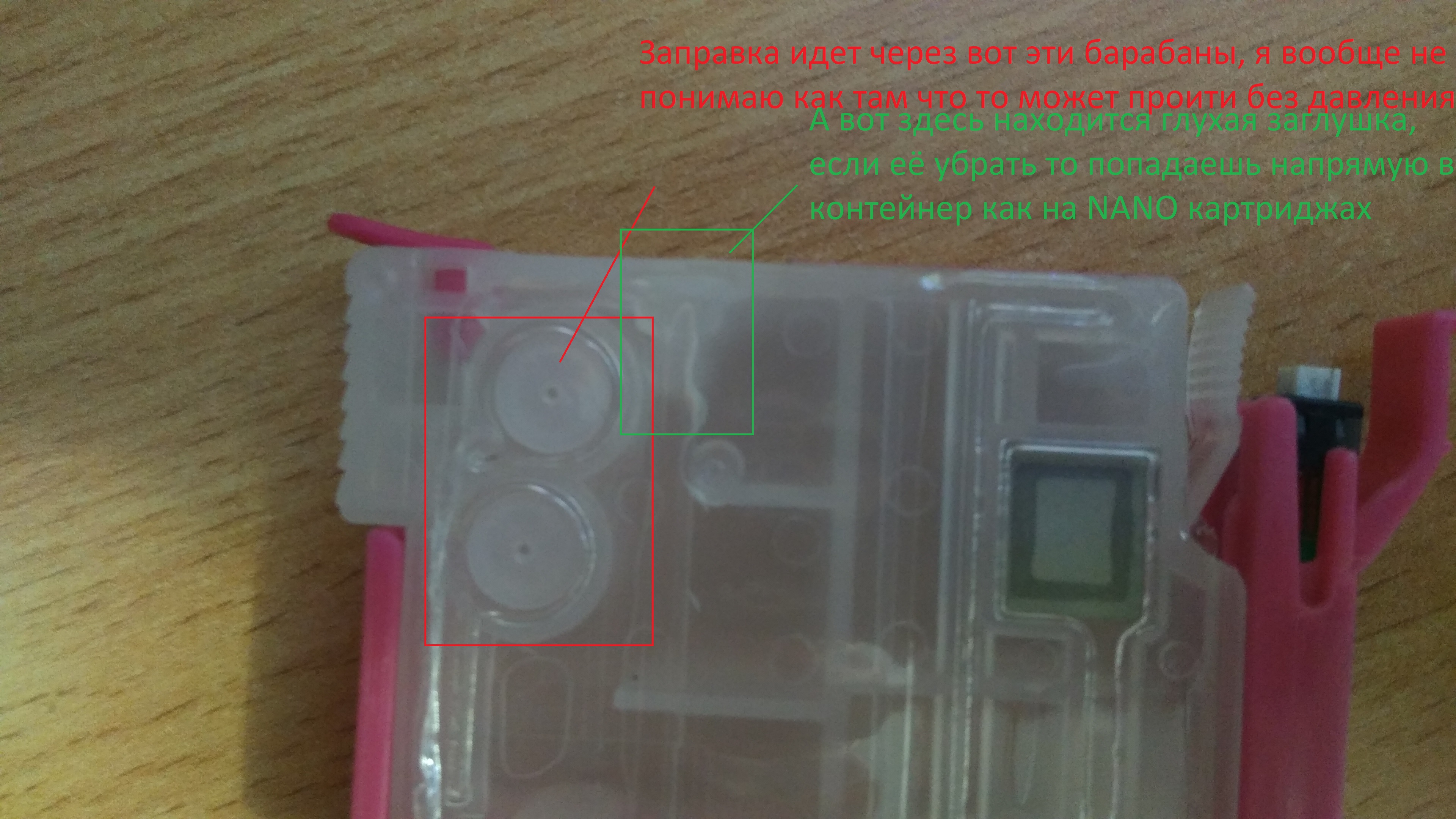

Являюсь владельцем NANO3, купил себе данные картриджи для пробы ибо bursten клапана перестали держать на 2-х картриджах, а стоят не дешего, но вот что то с заправкой данных кардриджей разобраться не могу через цветные заглышки идет через какае-то два кольца через щелки как туда в давливать чернила чтоли. А глухая затычка вроде как раз для заправки написанно не убирать, китайцы пока отмалчиваются, да и я не тороплюсь, может кто подскажет как их правильно заправлять, может китайцы отверстия местами попутали воздушные с заправочными, хотя там целый МАГАЗИН

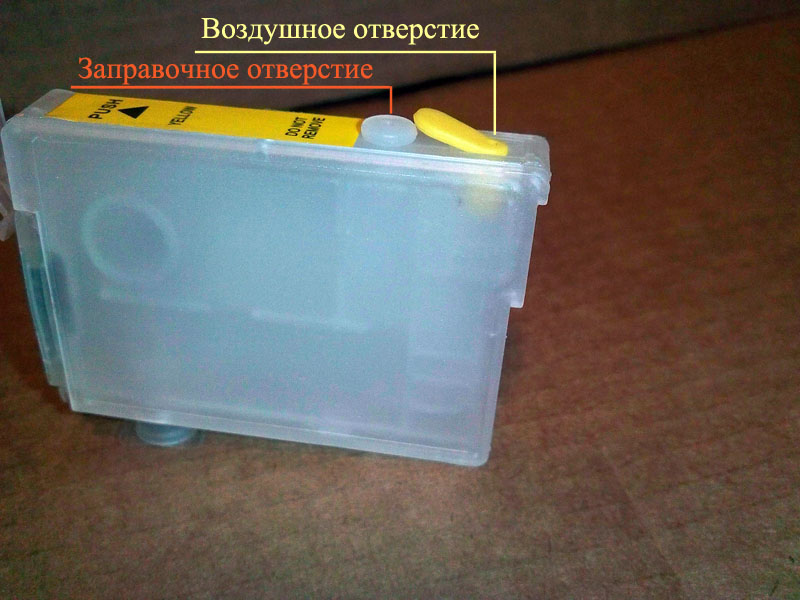

Всё таки цветные заглушки это воздушные отверстия, а прозрачные для заправки, судя по примеру на фото конструция похожая очень. Вот все таки китаёзы штампуют все что хочешь а инструкцию никакую не прикладывают нифига, засранцы!
