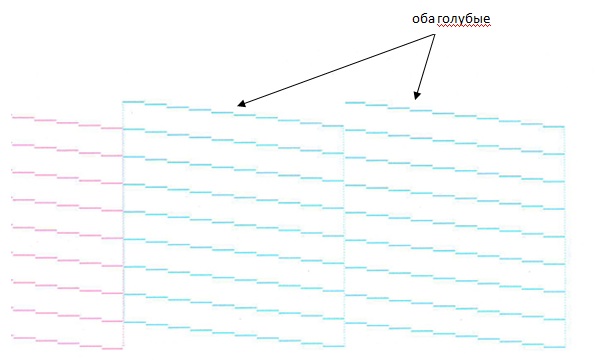

Epson T50, ПЗК инксистем, чернила инктек. После установки пзк появилась проблема. Красного цвета на бумаге нет. Есть коричневый. Такое впечатления что пурпупного картриджа нет и соответственно зависящие цвета уплывают. При тесте дюз обнаружил, что два правых теста одинаковые по цвету. Т.е. оба голубые, а должно быть пурпурный и голубой. В картриджи залиты правильные чернила, проверил. Посоветуйте что сделать?

сделайте несколько прочисток и выложите тест режимов печати
