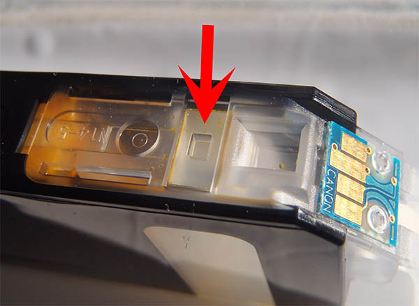

Настал момент, когда закончились комплектные чернильницы...
Срезал чип с Cyan картриджа 426. Поставил этот чип в Nano2 картридж(CLI-521).Пришлось подложить под чип скотч(чтобы плотно вставился).
Вставляю Nano2 картридж с чипом от комплектного картриджа в каретку - вижу световую индикацию(как у пустого картриджа(ну, все правильно)). Закрываю капот MG5340... вж-вж-тр-тр... И получаю ошибку!!! "U 150 Невозможно распознать чернильницу" ПОЧЕМУ??? О_о
Вынимаю чип и вставляю в старый картридж - все работает(вижу сообщение о пустой чернильнице, но она распознается!)
Видимо, плохой контакт. Но как это исправить - вроде чип именно там, где он и должен быть.

Все понятно, нет контакта! Чип встает криво, какой нибудь контакт из 4 не достает до контактной группы.
Положите оба картриджа рядом, совместите из ,,геометрично", и смотрите c всех сторон, как там положение чипов. Еще можно почистить контактную группу в самой каретке.

При детальном осмотре следов на контактах, появилось предположение, что чип смещен немного влево из-за ограничивающего бордюра с правой стороны посадочного места для чипа у нано картриджа. Сейчас попробую бордюр обточить.
Спасибо, будем пробовать.

Когда я менял чипы на не оригинальные, то они все задевали с внутренней стороны, так как сама микросхема была больше оригинала и еще залита эпоксидкой. Пришлось стачивать пластик на картридже.

Передвинул правее - безрезультатно. :( По-моему, теперь контакты на месте. Может и вправду что-то со световодом? Вроде все чисто. И, наверное, он бы не горел, если бы это были проблемы со световодом. А он сначпла мигает. А потом после вж-вж-тр-тр. Он перестает гореть и выдает ошибку.
Magenta nano2 картридж определился без проблем. без подпиливаний и прочих костылей. гммммм

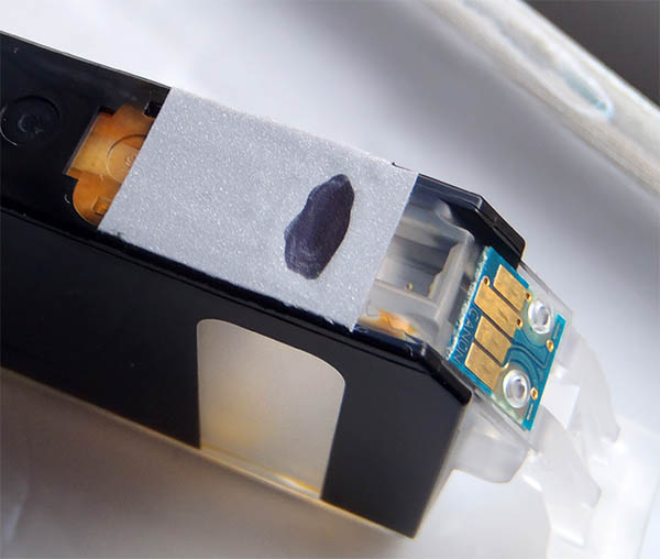

Не знаю на счет световода. Я оптическую призму снизу картриджа вообще заклеиваю.

По-моему, nano2 картриджи 521 не совместимы с mg5340.
Когда я заправил magenta-картридж, он перестал определяться, как и cyan. По-моему, там какая-то хитрая система световода, которой просто нет в nano2(521) картриджах.
Стоп!! А что, если он с помощью световода фиксирует, что картридж полный, но так как чип говорит ему, что картридж пустой, то он выдает ошибку?
А зачем?
Это оригиналы так сделали?
Сначала я поставил пустой Нано2(не новый), а потом заправил его ОСР чернилами и он перестал определятся. Я так понимаю, есму чернила перекрыли световод.
Я ставлю оригинальные чипы от комплектных картриджей.
| Сообщение #14 Отправлено 29 сентября 2013 - 11:34
Если длительное время свет поступает по световоду (типа, картридж пустой), то принтер может вырубить оригинальный чип на всегда. У меня так было 2 раза. Теперь заклеиваю, чтобы световод не играл никакой роли.

Сейчас, провозившись пол дня, просто заправил оригинальные картриджи и все.
На данный момент вывод один - проблема в конструктиве нано2 картриджей. То ли световод, то ли не там чип расположен, то ли все вместе. Приобрету WD-40 - отпишусь.
