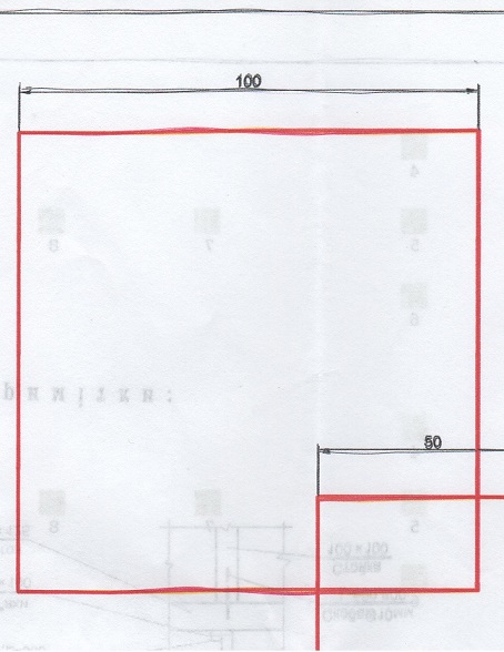

Вопрос, есть собственно мой любимый принтер, такой как в сабже указан.
И вдруг он начал печатать вот так 1МБ
Может дитё моё шлейф потянуло, может ещё чего...
Ну да ладно, я поправил шлейф, сделал бутерброд, вроде бы стало норма, но нет, проблема не ушла, а стала заметно меньше.
вот так 500кБ (тест дюз).
Собственно, вдоль движения листа линия двоиться (там не сильно видно, утолщение в 4-5 строке таблицы), но почему то не на первом проходе ПГ, а на следующих.
Вот тут (300кБ) хорошо видно.
Вопрос, нужно ли калибровку делать, что бы исправить эту ситуацию?
Или всё таки чернила загустели?

Не веришь, тогда сделай калибровку чёрного. Ведь только чёрный так печатает?

Дошли руки, проверил... все цвета так печатают как тут
Чё можно сделать????
При чём походу не сразу, а на втором проходе, ИМХО.

Ну вот, как бы яснее картина, только 2,5 Мб, все цвета 1200 dpi.

burykin, Не могу сообразить,что это.Никогда раньше такого небыло. Попробуй напечатать это же на фотобумаге отключив высокую скорость (в однопроходном режиме ПГ).
| Сообщение #20 Отправлено 11 ноября 2013 - 13:14
Сделал калибровку. Помогло немного.
Текст, высокая скорость, режим простая бумага, носитель глянец 2,5 Мб
Текст, один проход ПГ, режим простая бумага, носитель глянец 2,5 Мб
Текст, высокая скорость, режим Epson Glossy, носитель глянец 2,5 Мб
