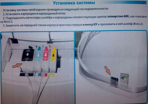

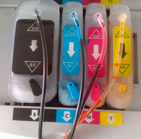

HP Designjet 110plus и СНПЧ SuperPrint, в инструкции указано, что капилляры шлейфа надо вставлять в отверстие AIR, на СНПЧ же шлейф подведен к отверстию INK, т.е. все наоборот. Как правильно? :diablo: Если была допущена ошибка установщиками, насколько плохо, что плоттер некоторое время печатал с такой системой и как правильно выполнить установку заново? краску откачивать из картриджей, мыть?

|    Сообщение #2 Отправлено 17 сентября 2013 - 22:28   ugrinov_ss
kkts, шлейф установите так, как показано в инструкции. Чернила откачивать не надо. Просто местами поменяйте и на этом данный вопрос будет закрыт. По поводу того, что не печатает один из цветов... Вопрос встречный, а Вас не смущает воздух в шлейфе ? Скорее всего завоздушили ПГ.
|    Сообщение #3 Отправлено 17 сентября 2013 - 22:46   kkts
то что завоздушена понятно..
воздух в шлейфе на фото это после того как я пробовал его откачивать, однако любая перестановка емкостей с чернилами (а они стоят сверху плоттере на крышке, которую приходится каждый раз открывать для доступа к ПЧ) влечет за собой появление воздуха в капилярах. Прочел инструкцию и подумал, что возможно это связано в неправильным подключением шлейфа ?
кстати как праильно откачивать воздух из шлейфа в этой СНПЧ?
по видео мануалу (но другого производителя) открывал заглушку резиновую на картридже и откачивал чернила почти все из емкости, затем закрывал и заливал чернила обратно в емкость
|    Сообщение #4 Отправлено 19 сентября 2013 - 05:37   kkts
шлейф переставил как надо по инструкции, воздуха в трубках больше нет, откачивается он путем извлечения трубочки-капилляра из картриджа, чернила сами под давлением выгоняют воздух и капилляр вставляется обратно.
