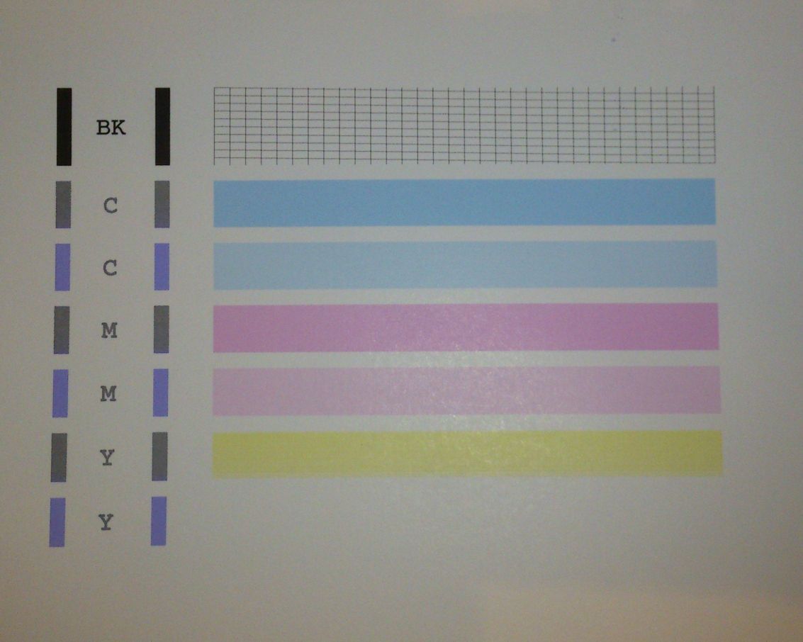

Проблема с кардриджем PG-510 не печатает бледный канал желтого цвета

Madara, ниче уже не поможет. СНПЧ выкидывайте и заправляйте картридж сверху. Уже пройденный вариант. Заправляю стартовый картридж - уже 120 тысяч отпечатков.
| Сообщение #6 Отправлено 17 сентября 2013 - 15:41
СНПЧ от chernil.net для принтеров canon, набор универсальный только ёмкости с трубками, чернила ink-make cim-810A (черные) и CIMB-810C,Y,M (цветные) кардридж оригинальный PG-511 цветной
| Сообщение #7 Отправлено 17 сентября 2013 - 15:45
Слейте чернила из жёлтого картриджа и заново заправьте .
| Сообщение #8 Отправлено 17 сентября 2013 - 15:51
Желтые лайты могут быть еще живы, если уже не выдавило давлением. Нужно разобрать картридж снять губку желтого и прокапать сито дистиллированной водой. Оживут 20% из 80. Иначе картридж теперь в помойку. (точнее в помойку 700р - стоимость CL-511)
Там геморройный картридж-голова с тремя камерами. Работает хорошо только у профиков. У меня 120 тыс отпечатал стартовый комплект.

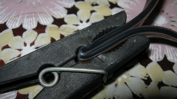

а СНПЧ вынужденная мера,
если будете ставить СНПЧ на новый картридж, ставьте запорный клапан от капельницы и пережимайте все трубки СНПЧ во время простоев без печати принтера.
Далее я писал про воздух в чернилах он все равно через какое то время проникнет в голову, нужно что то вроде обратного клапана придумывать.

alepanasyuk, прищепка тоже рулит
