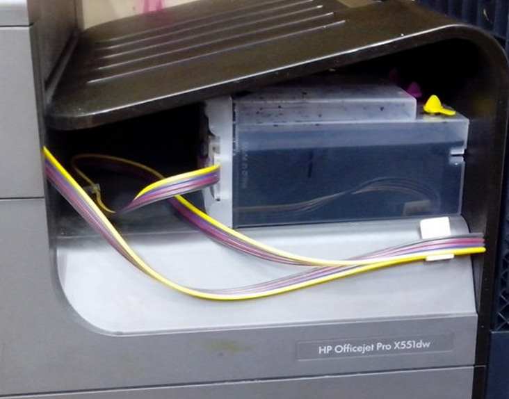

у меня донорки вертикальные могут ли быть из за этого проблемы(стабилизация давления неправильная)
от эпсона
от эпсона

Принтер очень хорошо переносит различное положение доноров, где они только у меня не стояли :)
Попробуй промыть голову. Я промывал у этого принтера на 200.000 пробега, помогло победить полосатость одного цвета. залил в доноры 150гр. промывки Инктек и гонял листы. Мне один чел посоветовал с трейдфорума, у него чернила OCP загадили голову, он так промывал.

SCORPIC, где-то 25кг с донорами заправленными по 350мл на цвет

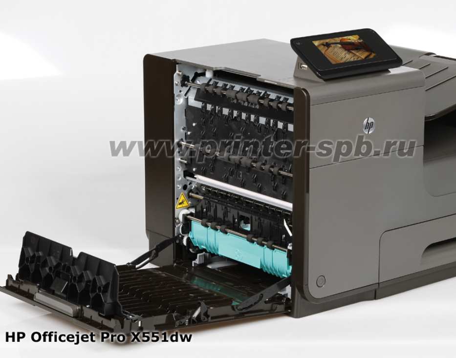

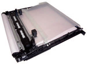

Alex Fox, памперс совмещен с дуплексом, оба имеют одинаковый ресурс и небольшую цену (~1200р), там что даже удобно такое размещение и одновременная замена. Более подробно указана система в тех.докуменатции
При восстановлении работоспособности сопел в каждом сопле обновляются чернила. Это позволяет печатающей головке выбрасывать капли с заданным весом, скоростью и траекторией движения. Из-за испарения летучих компонентов чернил (в основном воды) каждое сопло периодически выбрасывает несколько капель через печатную форму, чтобы очистить чернила, вязкость которых превысила максимально допустимую, что может привести к засорению сопла. Капли, использованные для восстановления работоспособности сопел, улавливаются
под печатной формой на ролике, который медленно вращается по мере движения бумаги. Чернила удаляются с этого ролика и скапливаются в камере внутри модуля двусторонней печати. Поскольку для восстановления работоспособности сопел используется небольшое количество чернил, а сами чернила со временем испаряются, емкость камеры подобрана таким образом, чтобы ее хватило на весь срок службы принтера; обслуживание не требуется. В кассете для обслуживания отработанные чернила впитываются рулонной сеткой из абсорбирующего материала; эта сетка также используется для очистки сопловой пластины. Поскольку большая часть отработанных чернил со временем испаряется, сетка успевает высохнуть между очисткой и обслуживанием, что позволяет использовать ее многократно. В процессе обслуживания сетка прокручивается автоматически. При обслуживании механизм печати автоматически поднимается с опорной пластины, что позволяет поместить кассету для обслуживания под печатающую головку. При очистке сетка прокручивается вокруг подпружиненного ролика (см. рис.
который мягко прижимает ее к соплам. При этом удаляется бумажная пыль и остатки чернил. Затем кассета продвигается дальше под печатающую головку, чтобы закупорить ее.

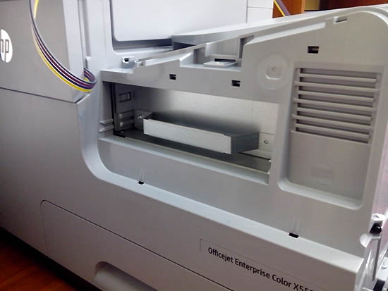

Интересно чего там такое в HP Officejet Enterprise X555dn столько весит? Доноры понятно - 2 килограмма. АПД нету, дуплекс c полотенцем что ли столько весит?

SCORPIC, я не знаю сам, дуплес нетяжелый, может 1.5 кг. примерно, вон он, синий. Судя по мануалу, у него большое количество роликов и зубчатых колес и все они из металла.
