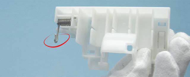

Не могу понять куда цепляется эта сторона пружинки? (принтер p50)
Прикрепленное изображение: 111.jpg
|    Сообщение #2 Отправлено 15 сентября 2013 - 08:10   koka
никуда она не ценпляется-она упирается в паз.
|    Сообщение #3 Отправлено 15 сентября 2013 - 08:30   777dan777
С одной стороны в паз,а со второй? она у меня просто весит, я про тот край который обвел
|    Сообщение #4 Отправлено 15 сентября 2013 - 08:33   koka
СМ в руки.
|    Сообщение #5 Отправлено 15 сентября 2013 - 09:22   777dan777
СМ в руки.
СМ?
|    Сообщение #6 Отправлено 15 сентября 2013 - 09:35   koka
угу-его.
|    Сообщение #7 Отправлено 15 сентября 2013 - 09:45   777dan777
угу-его.
Я не понял что это))

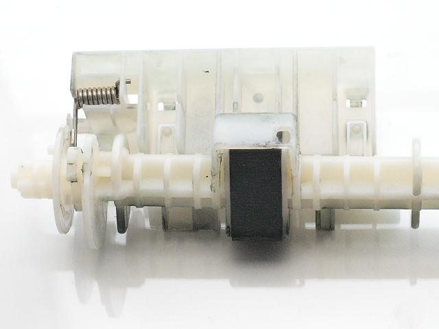

|    Сообщение #8 Отправлено 15 сентября 2013 - 10:27   ЮХа
СМ - сервис-мануал.
Действительно, конец, который обведён, никуда не цепляется. Он заходит в паз вала податчика. Примерно, так:
(ничего не надо делать, при правильной сборке встаёт автоматически в нужное место)
  • Прикрепленное изображение: _MG_8865.JPG
|    Сообщение #9 Отправлено 15 сентября 2013 - 10:33   777dan777
Просмотр сообщенияЮХа сказал:
СМ - сервис-мануал.
Спасибо!!! теперь все понятно
