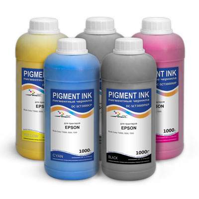

Купили новый аппарат Epson Sure color T7000. Хотим работать на неоригинале.
Вопрос в чернилах: DCTec, Moorim, inksystem, inkmate, MaxPro, INK-DONOR. Какие выбрать?
склоняемся к выбору между этими чернилами, т.к производители подтверждают что их чернила разработанны именно для Epson Sure color T7000.
Однако, в ОСР утверждают что можно так же использовать их чернила для настольной модели Epson Stulys photo R2100, они совместимы с Т7000.
DcTec предлагает DC5-SCT3000P, которые используются для SC-T3000.
Ребята, подскажите, пожалуйста. Всегда работали на InkTec, поэтому сложно сделать выбор в чью-то пользу.
Sure Color T7000 - выбор чернил выбор альтернативных чернил

Что касается T3000-T7000 аппараты работают на совместимке. На сублимации на пигменте на водянке. То, что ввозит и продает аларт, может запустить только спец, да и то с проблемами. Есть отзывы почитайте. Основная проблема вылет дюз на 2 погонном метре, при качестве ниже максимального.
Народ приспосабливается. Безусловно на оригиналах все поголовно не сидят. Чернила никто не разрабатывал для этой модели, написали, что подходят и всё.
Что касается диситека, основная фишка данной конторы в том (по крайне мере казанской), и если напишут что работает, то будет работать.
Обычно помогают энтузиасты, те кто рискует своими принтерами пополняя копилку опыта. Конкретно по T3000 4 мес. назад высланные дэк были УГ. В общем наверно из одной коробки с алартом. Через 1.5 мес. получил другие уже значительно лучше, они начинали работать без утренней молитвы, работают и по сей день.
И ещё время "пионерского" энтузиазма прошло, всё превращается в конкурентное преимущество, запустил новый эпсон на ДЭК, и радуешься скорости и стоимости печати. Готовых рецептов никто давать не будет :(

Alex..., вы правы насчет вылета дюз на 2 метре. Только вопрос в чем именно проблема: чернила или ДЭК? Какие именно проблемы были у Вас с первым ДЗК?

Небольшое отступление:
Епсон перестал изобретать велосипед и тупо начал копировать решения с Canon\HP. В первую очередь это коснулось системы подачи.
теперь, что бы стартануть чернила в систему, на заводе в картриджи судя по всему закачивают под давлением воздух. А ДЭК явно на это не рассчитаны.
Но и после заправки тракта оригиналами, чернила нефига не шли в тракт, не прочистками, не давлением через пробки. Периодически плясками с бубном получал нормальный тест дюз, которого при печати на долго не хватало.
Вторая версия ДЭК была лучше, хотя китайский пластик конечно не особо прямой, а клапана на ДЭК предварительно пришлось "разрабатывать" что бы открывались нормально, чернила пошли в систему более охотно. Использовал пигмент от 9700 т.к. был у меня в наличии, и пока устраивает. Хотя тут avs писал что циан не хороший, но у меня на матовых бумагах перекосы (если они и есть) профилированием устраняются.
Т.е. в моём случае виновником были ДЭК, но сказать что диситек решает все проблемы я то-же не решусь.
В данном конкретном случае всё работает.
Ждём официальной информации. Всё ,что узнал во время экспериментов в диситек написал, такой уговор был :) Принтер у них есть, потому как высылали мне фото внутренностей и отвечали на вопросы вполне в теме, значит сами то-же чего-то там гоняют тестируют.
