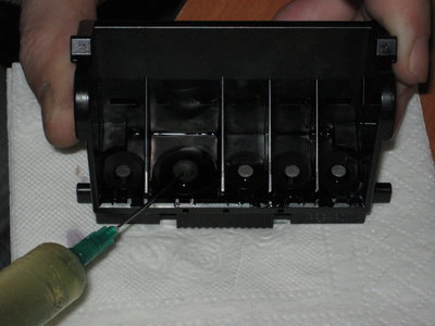

Мой совет по промывки такой - убирайте все промывочные жидкости из картриджей, поставьте абсолютно свежий картридж - в проблемный цвет, далее будете перезаправлять мажентой OCP. Купите в магазине средство от накипи Силит бенг с зеленой крыжкой или любое другое средство. Затем снимаем ПГ ставим на салфетку и капаем на заборные сеточки филтров ПГ сверху средство от накипи. Прокапываем небольшими порциями в течении 20 минут, жидкость должна проходить насквозь. Затем делаем несколько глубоких очисток ПГ.
Прикрепленное изображение: IMG_0697.JPG
Мне лично помогло - после 2-3 подобных процедур был идеальный тест маженты, только я никаких промывочных средств от OCP не применял.
От инктековских чернил полосня может начатся даже на исправно работающем принтере, как например от синего инктека, и отвратительного качества черного. С остальными цветами проблем не замечено. Рекомендую использовать только качественные чернила, с которыми проблем нет.

Вы не могли бы скинуть скриншёт этого, от накипи. Может у нас он в других бутылках.
Вот это. На этикетки изображен чайник. Лечим нашу пароварку.
Можно перемешивать с дистиллированной водой. Далее тест. Мыть не более 20 мин. Потом печатаем проблемными цветами. Чернила проблемных цветов заменить на OCP или ОРИГИНАЛ, иначе не поможет.

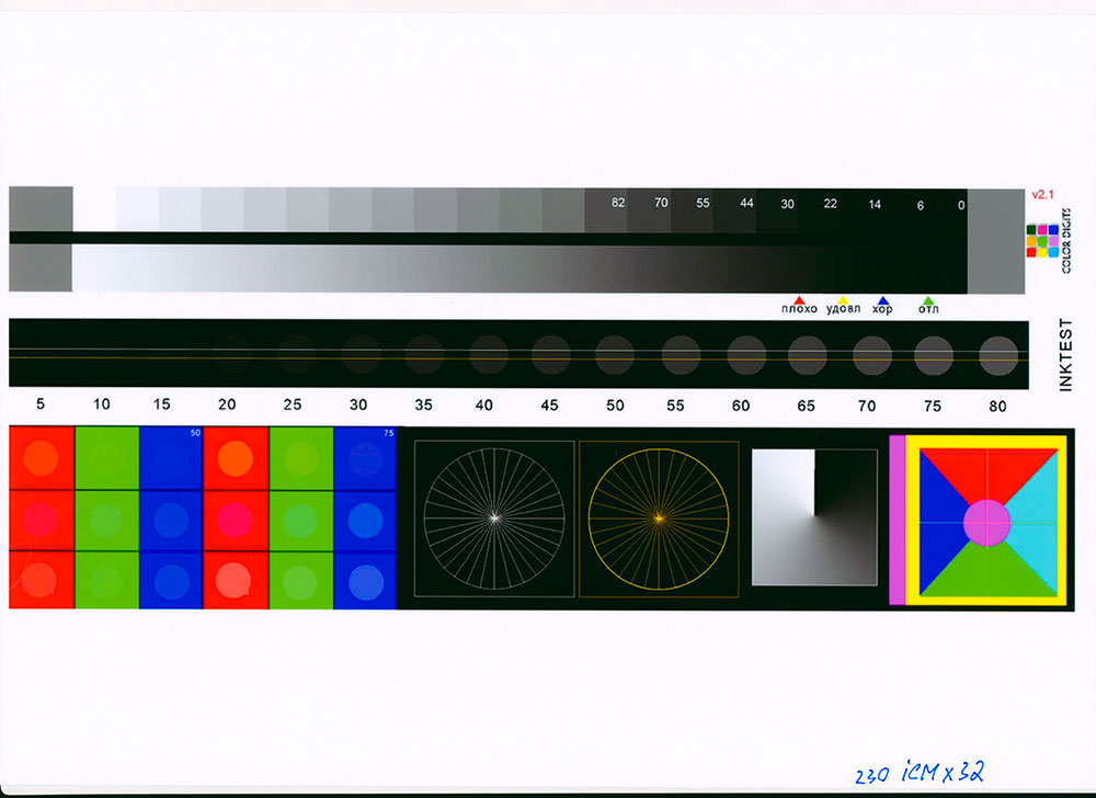

|    Сообщение #18 Отправлено 22 сентября 2013 - 05:20   crank
Разве INKTec не пойдут?
Только этими и пользуюсь С5026 (кроме пигмента) на ip 4840,причём года 4 без проблем.2 раза в неделю тест дюз и прочистка(из теста),если надо (обычно PG,хотя там и водянка) чтоб не засыхали.Полос не было ни когда.Профили по надобности сам строю. :lol:/>
Прикрепленное изображение: index.jpg

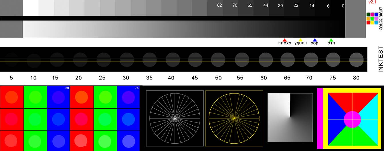

|    Сообщение #19 Отправлено 22 сентября 2013 - 06:14   crank
Перепутал маленько, вот скан:Прикрепленное изображение: IMG.jpg с ломонда 230 глянец.(сканер не калиброван).Вверху-то тестовая карта.
