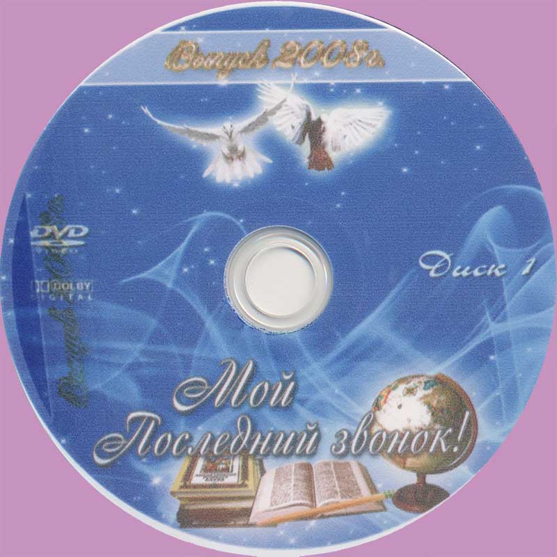

При печати CD на Epson R300 изображение сжимается по вертикали, оставляя сверху и снизу белые полумесяцы. Когда шире, когда уже...
Драйвер принтера переустанавливал, пробовал печатать из под другой системы, с другого компьютера, датчик положения головки чистил, вал подачи чистил. На бумаге печатает замечательно. В сервисе развели руками, мол, всё в порядке с кинематикой, такую проблему видят впервые.
Может кто сталкивался с подобным?

Повторюсь. На бумаге всех поддерживаемых форматов печатает отлично, без малейших сдвигов. А на дисках печатает овал, сплющенный по вертикали, причём каждый раз овал разный - когда шире, когда уже, но всегда овал. В сервисной программе не нашёл корректировки положения печати CD, только тестовую печать. И она меня огорчила, нужна корректировка.
вы можете перейти на любую (не штатную )программу. Это может быть фотошоп, корелл, или кварк. Там вы можете растягивать или сжимать изображение в любом направлении и в любом масштабе. Но это проблемы не решит, т.к. у вас ситуация не стабильная. Ищите в тракте протяжки трея.
