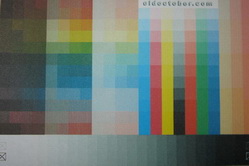

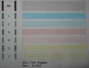

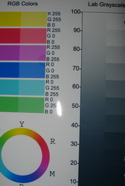

Купил принтер летом 2013 + СНПЧ Color Way = установил правильно - воздуха в шлейфе нет (только в первый день около сантиметра от картриджей - после подсосало), оригинальные чернила вытянул шприцом при установке СНПЧ (хотя смешивание произошло бесспорно), отпечатал около 400 фотографий (половину А4) - немного синеватые и тусклые, подправил драйвером - добавил яркости и балансом цветов, после каждого сеанса печати выключал кнопкой на принтере и дополнительно клавишей на удлинителе... Но, пришлось уехать на 3 дня срочно - и он простоял три дня в режиме ожидания (включенный в сеть). Для сохранности картриджа (дабы не подсохли чернила в картридже) раз в три дня, когда простаивал, печатал тест дюз из меню принтера, и вот после моего возвращения - мне выдало такую страницу где магента была бледная как смерть... При попытке напечатать полноцветную картинку - магенты нет - все рыжее :biggrin:/>/> . Снял картридж, отсоединил шлейф, вручную шприцами добавил по 2-4 мл в каждую чернильницу соответствующие чернила - результат тот же - приступил к осмотру печатающей головки на предмет выгорания - но тут я не специалист. Что скажете? На фото 1 - тест дюз в настоящее время. 2 - тест дюз (с помощью тестового паттерна - под надписью oldoctober первый голубой, затем - якобы магента, желтый, черный, красный, зеленый, синий и т.д.). 3 - тест дюз до пропадания магенты.Прикрепленное изображение: IMG_6759.JPGПрикрепленное изображение: IMG_6761.JPGПрикрепленное изображение: IMG_6760.JPG
на печатающей головке видимых повреждений нет. Ссылка на макро фотографию печатающей головки http://rusfolder.com...o/76v6op6_5-dq/
При прикладывании к салфетке отчетливые следы трех цветов - льет нормально.
