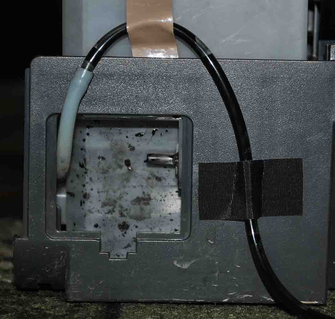

Вернули принтер из ремонта и началась катавасия, в режиме standby принтер слил все чернила из доноров и картриджей в бутылку для отработки. Как решить данную проблему?

Слив только на уровне с принтером. Доноры в зависимости от вида СНПЧ, то есть, если картриджная - на одном столе с принтером, если капсулы - обязательная балансировка относительно ПГ.

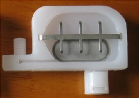

Т50, R270, 1410 - капсулы, T50 переделанный в L800 (демпферы Mutoh RJ900C Damper). Доноры на одном уровне с принтером.
Емкость для слива тоже ниже принтера, 5 литров канистра, на 4 принтера, сливной шланг, немного по другому уложен.
