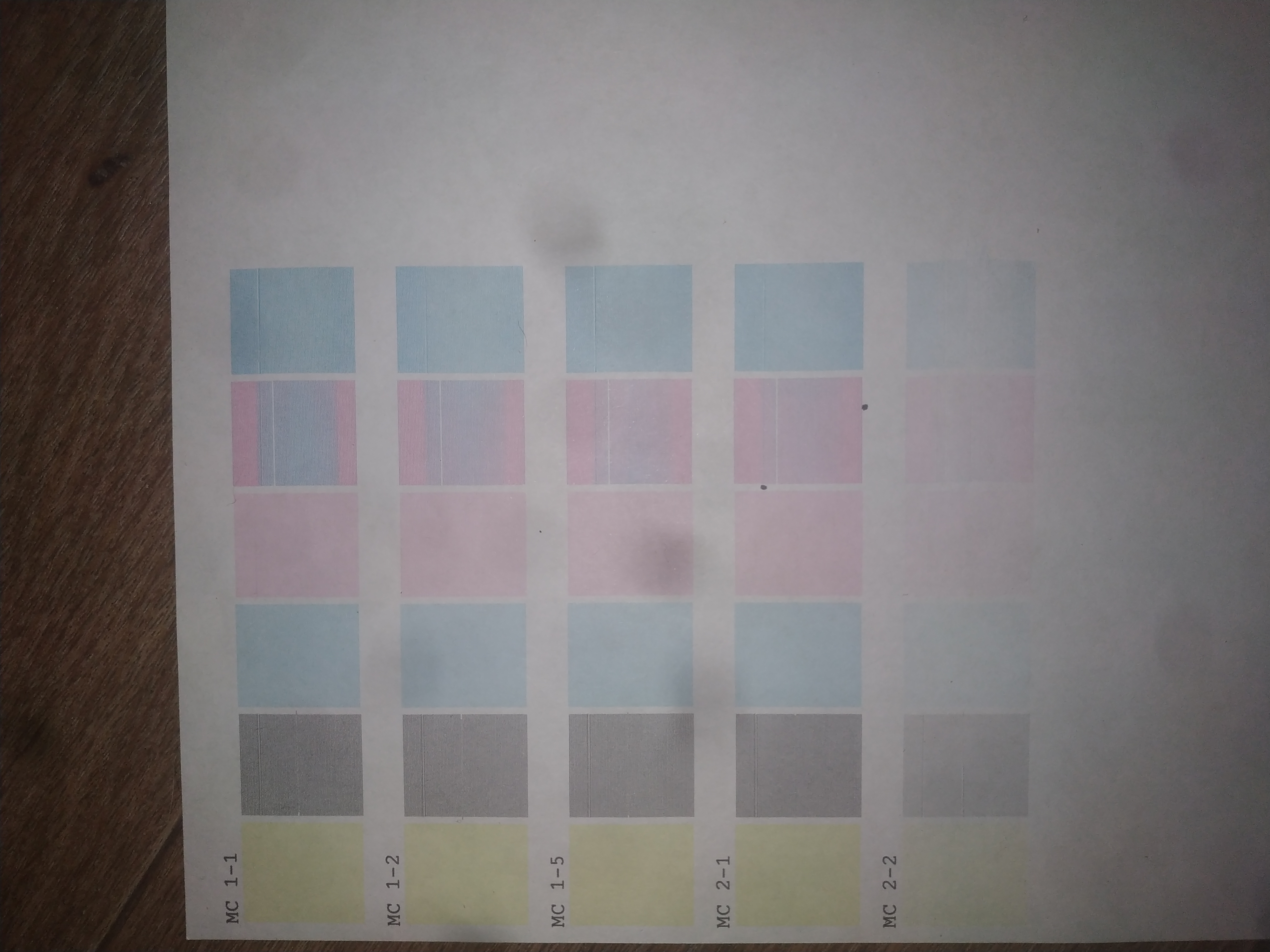

Привет всем, У меня такая же проблема только принтер не поюзаный,(около года) печатал только фото на документы, заливал родные и всего 2 раза. скорее все го это разгерметизация головки так как красный цвет подсасывает синие чернила, или какаято деформация, я на своем принтере обнаружил кусочек салфетки на чистящей резинке. принтер стоит 3 месяц без дела, прочищался раз в 2-3 недели чтоб не засох. Итог что не засох но голова полетела!
| Сообщение #22 Отправлено 04 августа 2015 - 10:05
Лишний раз на оригиналах можно не прочищать, нормально работает. Возможно у вас грязная капа или засорилась. Если вы говорите, что обнаружили внутри салфетку. При включении принтера, как только начнёт двигаться каретка выдерните шнур, рукой отодвиньте ПГ, посмотрите внимательно на место парковке. Сделайте несколько раз "бутерброд", только по несколько минут, вместо салфетки возьмите туалетную бумагу. Возможно салфетка прилипла к низу ПГ, при работе чернила скапливаются на мусоре и получается смешивание цветов. Направляющею, белая трубка, можно протереть ватным тампоном смоченным машинным маслом, масло для швейных машин, только без фанатизма. Притормаживания при печати не будет.
При включении принтера, не забудьте поставить ПГ на место парковки.

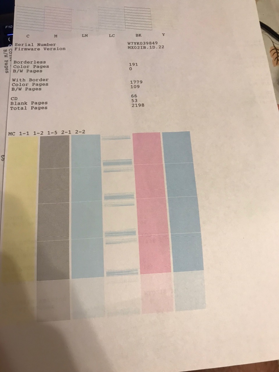

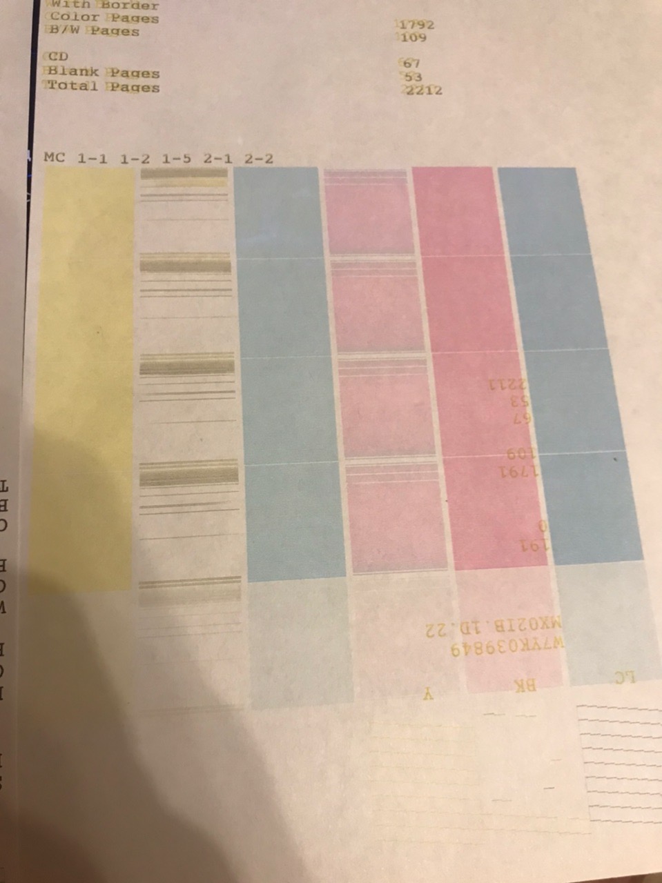

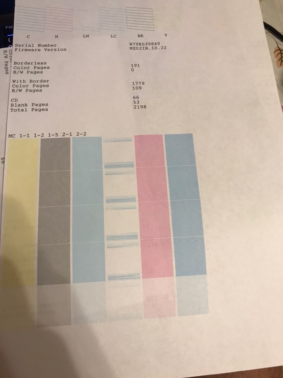

Подскажите плз что делать с чего начать такая же проблема появилась при тесте подмешивает магнетик в синий скажу сразу принтер по долгу простаивал ток недавно узнал что его нужно "прогонять" делал пару чисток ситуация улучшилась но не исчезла 1й тест ваще ужасный ....почитал форум сделал отвод в банку (памепрс уже полный) https://drive.google...wrZ?usp=sharing самый "страшный скан" до чистки
| Сообщение #24 Отправлено 12 декабря 2018 - 09:56
Если Вас устроит ситуация прочисток перед печатью и выброса чернил в утиль (иначе будет печатать не нормально), то можете помучиться пока не надоест.
Потом все равно придется покупать новую печатающую голову для принтера. Или другой принтер.
Это не лечится. Называется разгерметизация каналов в ПГ.
