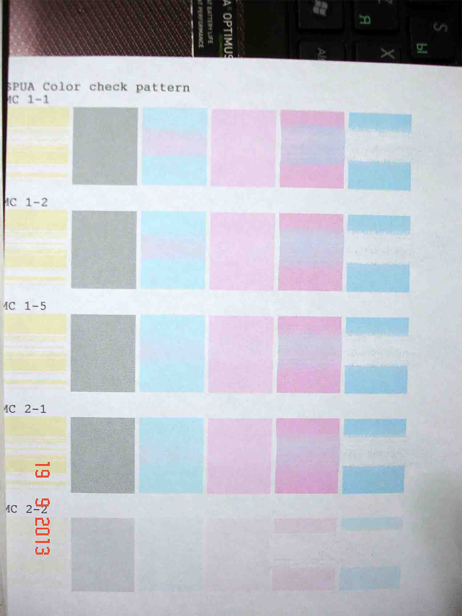

|    Сообщение #12 Отправлено 18 сентября 2013 - 20:05   pitupi
вот скан теста.
вот скан приверки дюз , делал бутерброд.
  • Прикрепленное изображение: DSC06127.JPG

|    Сообщение #14 Отправлено 28 сентября 2013 - 07:13   Pitlord
У меня такая же фигня начала твориться, Вы решили проблему?
|    Сообщение #15 Отправлено 29 сентября 2013 - 18:28   pitupi
нет не решил, похоже голове пипец. Снимал голову полностью промывал эффект такой же.
