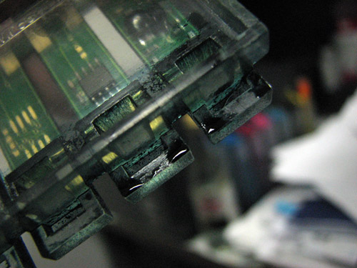

1410 с капсульной СНПЧ ресеттерс, очень часто загорается капля и не обнуляется стандартной процедурой с чипом. Протираешь контакты планки и контакты в каретке водкой,- на небольшое время помогает. Потом спустя день - опять не обнуляется. Причем печати немного успеваешь сделать - ну к примеру 10 А4 фоток.
Смотрю - контакты на планке с чипом внешне чистые, а на ножках самого пластикового держателе прям живые чернила. Протёр внутри каретки - не идеально, но влагу всю убрал. И снова опять она откуда то появляется там...
Уже не знаю что и думать - может чернила впитались в структуру планки с чипом? Или как то в связи со старостью оргстекла, поднимаются вверх по держателю планки?))

писал уже когдато...о деформации планки...то-ли от старости, то-ли от воздестия других факторов...но всё просто-имея строительный фен...ессесно чипы убрать...прогреть выровнять на стекле...

А могут вообще чернила впитаться в саму вот эту зеленую плату, с торца?

По глупости думал, что чернила должны попадать на бумагу из дюз. Как они попадают на планку с чипами, для меня страшная загадка.
Чернильный туман оседает. При интенсивной печати без полей он очень любит скапливаться на дне каретки, на чипе, шлейфе, плате CSIC и прочих деталях. Если вовремя его не убирать, может привести к неисправности принтера.
Если и могут, то очень на небольшую глубину.
