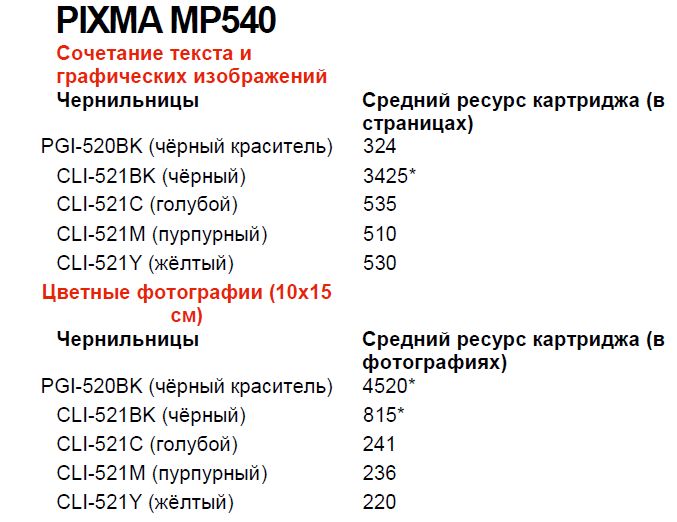

|    Сообщение #50 Отправлено 13 сентября 2013 - 07:42   WWM
Просмотр сообщенияaVs сказал:
Пигмент в печати фото в принципе не учавствует.
Здесь Вы немножко не правы. Он принимает участие в печати фото, так как реализуется так называемая программа печати "Contrast Plus", когда пигмент служит для подчеркивания контраста фотографии. Поэтому производитель дает ресурс данного картриджа как при монохромной печати, так и при печати фотографий. В последнем случае, конечно, ресурс намного больше.
Фрагмент скачанного ранее документа, например (прикрепляем).

|    Сообщение #51 Отправлено 13 сентября 2013 - 08:13   Alex Fox
на моем ip4200 так было когда все цвета отказали, при печати фотки был только пигмент.
|    Сообщение #52 Отправлено 13 сентября 2013 - 09:22   aVs
Вот здравомыслящий человек подтверждает
Может прочитаете для начала что здравомыслящий человек пишет и что Вы? Или чукча только писатель?
Возможно. Печатаю же исключительно без каких то внутренних фишек драйверов. Врятли ф-ции закладки "обработка" задействована при отключении CMS. Смущает насколько разобрался, использование только одного типа фотобумаги в данном режиме (формально указан один только режим и один носитель). Т.е. использование весьма ограничено и исключительно в единственном режиме (формально по мануалу). Кстати, возможно в этом и "зарыта собака" с различными нареканиями по качеству отпечатка (смазывается, влаги не переносит). Т.е. при использовании пигмнт+вода требования к бумаге именно уникальные (специальная нужна). Проверить без проблем - стоит 4600 для бумажек с исправным только пигментом.
