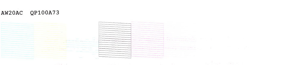

Модель принтера - Epson 720wd
Какая СНПЧ, кто производитель, что установлено в каретке принтера, что используется в качестве доноров, как они установлены (желально фото), как заправлены (от правильности заправки доноров зависит работа всей системы в целом) - СНПЧ http://ciss.by/produ...0wpx720wpx730w/
уровень чернил чуть ниже середины
* Какие чернила, кто производитель.
чернила ink-mate
* На каком носителе производится печать.
plain paper
* После чего начались проблемы.
было отпечатано около 10 копий фото на фотобумаге
пробовал чистить
подтягивал чернила с помощью шприца
результата нет
не так давно заменил систему подачи чернил с самой пг
извините, за не совсем внятное объяснение, как смог)

|    Сообщение #2 Отправлено 09 сентября 2013 - 13:37   pepsiman
Слив отработки выведен во внешнюю емкость? При прочистке визуально хорошо прокачиваются чернила? Какие проблемы были со старой ПГ? Может помпа плохо качает?
|    Сообщение #3 Отправлено 09 сентября 2013 - 14:45   dzmiter
Просмотр сообщенияpepsiman сказал:
во время прошлого ремонта слив чистили
при почистке чернила проходят хорошо, но при тесте дюз их или совсем немного и неправильного цвета, либо вообще нет
в старой пг разорвались шланги и все чернила перемешались
а как проверить помпу?
спасибо
|    Сообщение #4 Отправлено 09 сентября 2013 - 14:59   pepsiman
Просмотр сообщенияdzmiter сказал:
значит помпа качает, проблема может быть в картридже СНПЧ, забит фильтр или подсос воздуха или вообще где то пробка, не исключено - ПГ бракованная. Пробовать другую СНПЧ или эту на другом принтере. Либо печать на оригинальных картриджах. К стати выход из строя картриджа СНПЧ, привычная картина. Вообще советую менять блок картриджей как минимум раз в полгода
