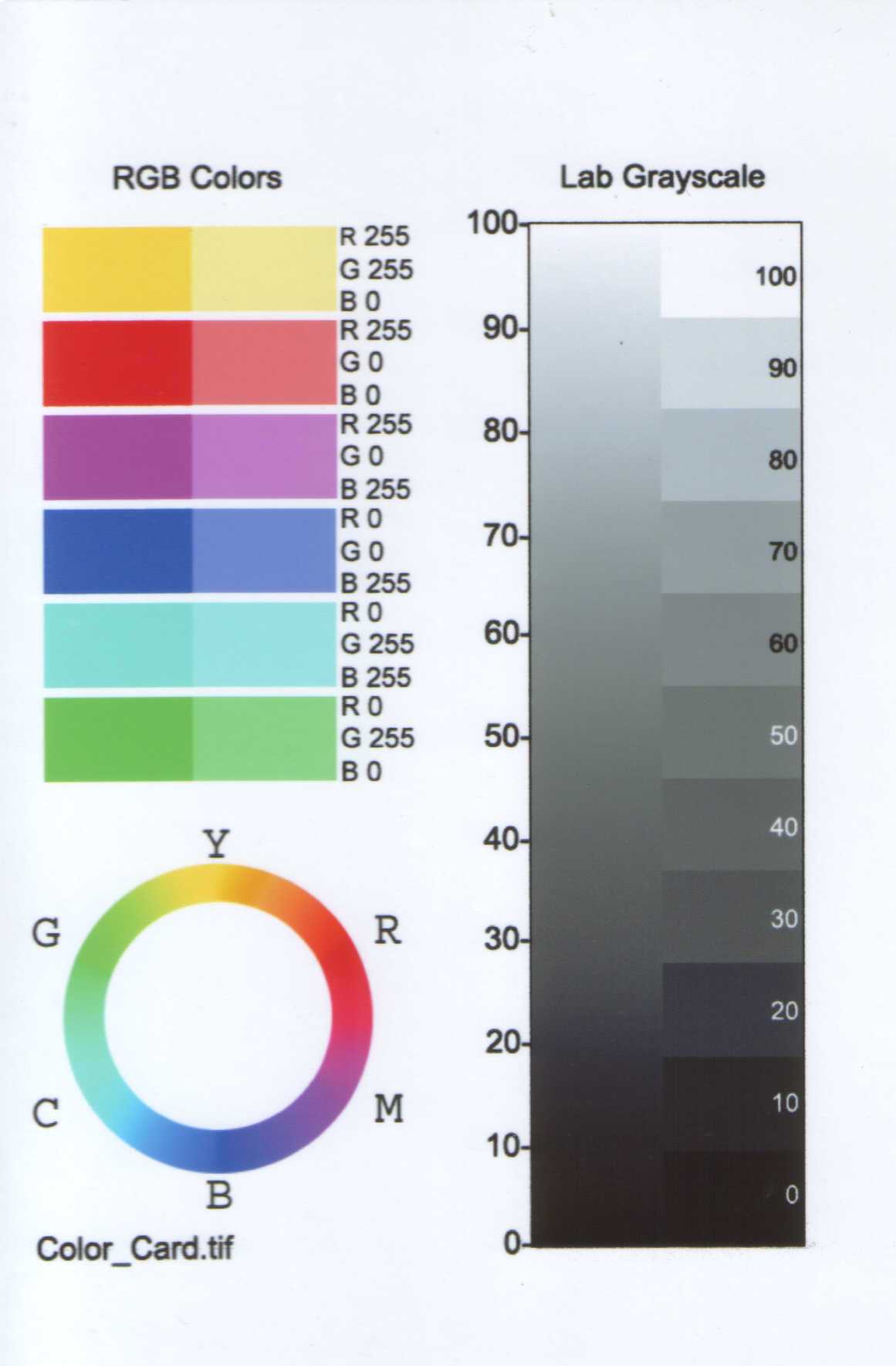

Добрался до сканера, правда цветопередача у него...
Фотобумага Кенон (осталась в наследство), но и на обычной офисной тоже самое, уход в зелень.

Color Darkroom:
Нормальные тесты. Далее нужно показать скан тестового отпечатка. Там, где блондинки, негры и проч. Только отправлять на печать такую фотографию нужно из штатного просмотровщика, не регулируя ничего.
