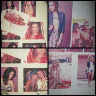

Принтер Epson T50 печатает розовым уже несколько дней подряд, ничего не помогает !
В эпсоне стоят картириджы ,ПЗК.
Я делала : заправку полную чернилами., обнуление.
Распечатка дюз тоже полностью впорядке, отпечаток дюз идеален-нет ни разрывов и цвета ровные.
Принтер все картириджы видит.
Даёт печать.
Но все картинки идут розовым цветом.
Вообще через принтер работаем по сублимационной печати на кружках. Бумагу всегда ставлю Epson Matte в настройках,качество-Наилучшее Фото. Сама бумага односторонняя Lomond InkJetPhoto.Чернила в картриджах-InkTek.
Пробовала ставить Простая бумага и Фото печатала на "снегурочке"- всё тоже самое-цвет идёт розовый.

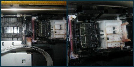

Тут картинки принтера внутри и распечататнные изображения,там где например должно быть цвет кожи натуральный-он печатате розовым.

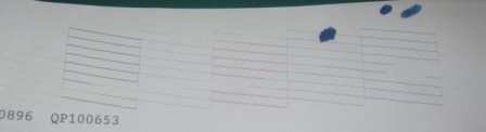

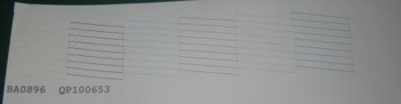

Тест дюз выкладывайте...
| Сообщение #4 Отправлено 07 сентября 2013 - 16:04
Лайт мажента с мажентой местами попутали при заправке ... Точно.
| Сообщение #5 Отправлено 07 сентября 2013 - 16:08
aVs, Посмотрел по тесту дюз - перепутаны мажента и лайт мажента ( 200% )
| Сообщение #6 Отправлено 07 сентября 2013 - 16:25
Спасибо всем большое
/>/> , действительно местами перепутали.
