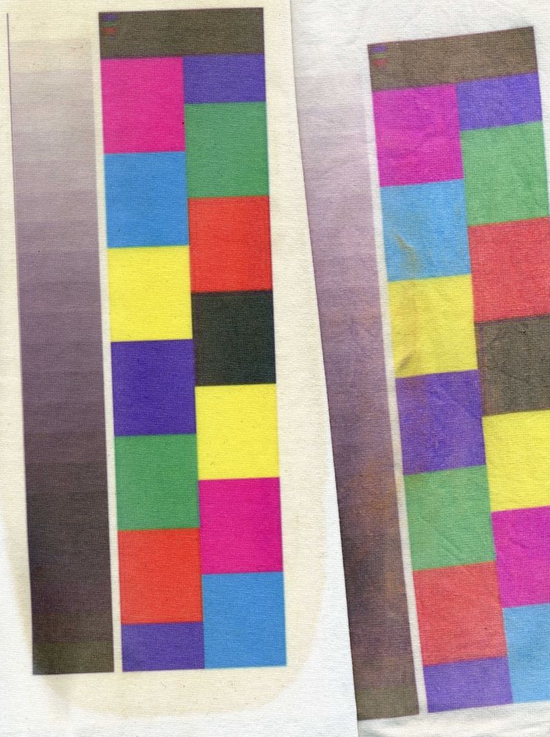

т.е. профиль надо строить уже по "готовым" изделиям ? а не по распечатке мишеней на бумаге ?
именно так.

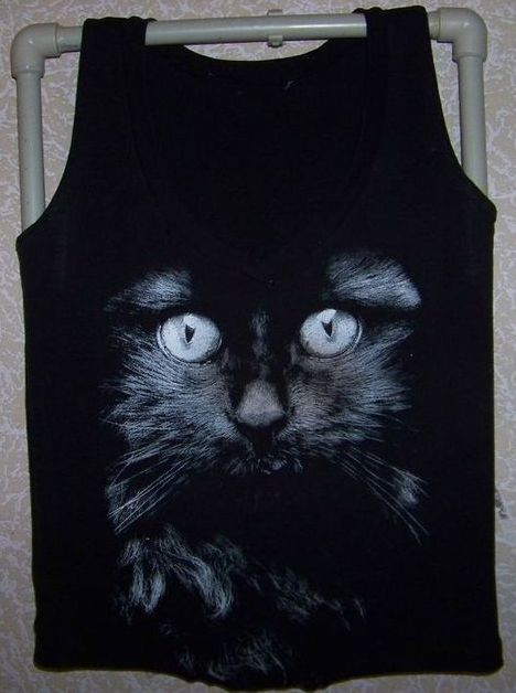

буду дома-покажу сублимацию на 100% хлопке...но предварительно хлопок обработат специальным праймером.

как промерить закругленную кружку, ведь приборы расчитаны на прижим к плоскости
ну вот как-то так -изощряться, изголяться.
это правда не ф\текс...но с ним лучше результат.
два куска...один (контрольный) НЕстиран, второй после 3-х стирок в автомате с порошком, полный цикл с отжимом, при 40 градусах.
