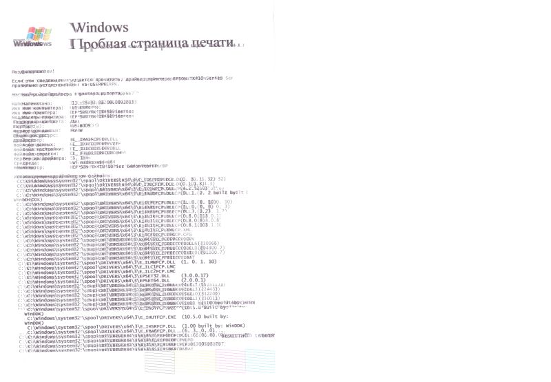

Собственно...устройство двоит, калибровки-чистки не помогают, есть AdjProg - но как ей пользоваться в этом плане не знаю, а может и не ей надо пользоваться?

Энкодер (прозрачная лента с рисками для позиционирования ПГ) почистите...

Спасибо, было какое-то жирное пятно на ленте...сперва и не увидел его.
