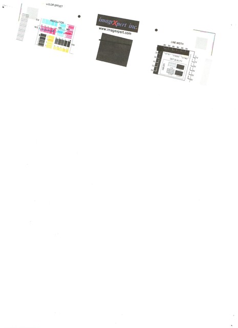

один раз когда он каким то чудом вышел в готовность проверили печать.
первый лист отпечатался. а второй лист он взял, напечатал кусок и застрял, лампочки замигали.
Изображение отпечаталось не ровно при этом, а с поворотом по часовой стрелке
Клиент стоял рядом и сказал вот так и у нас всегда застревал.
Скан застрявшего листа ниже
