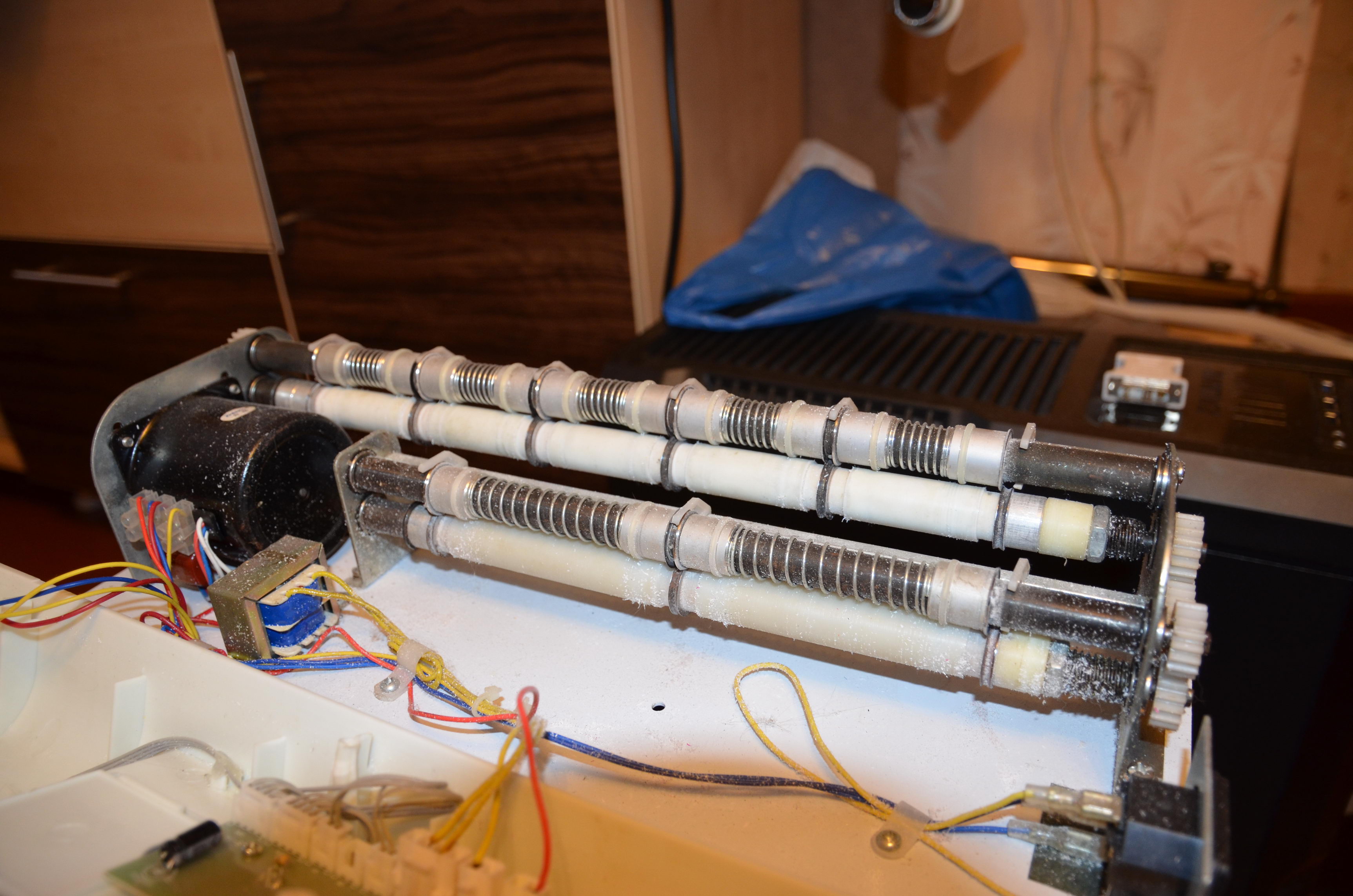

Miklucho, там нужно втулок наточить, если токарь с разными руками, то сделает. Ну и разобрать - собрать правильно.
| Сообщение #45 Отправлено 22 февраля 2015 - 19:41

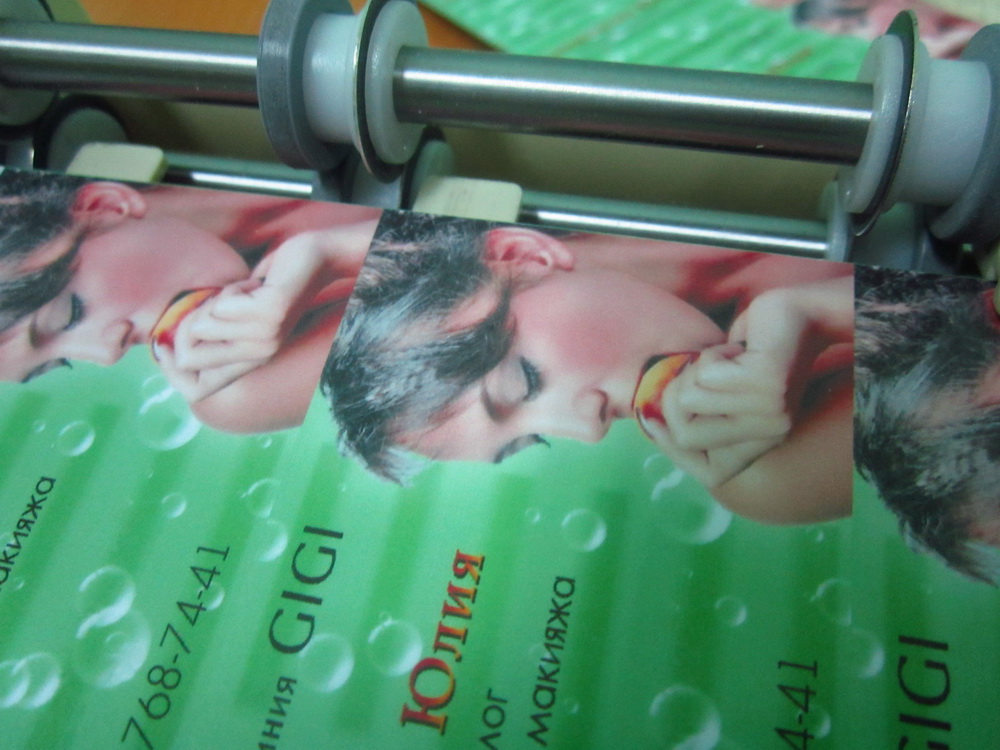

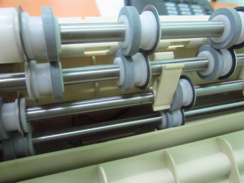

Спасибо огромное за фото! Вроде как F20 вполне можно втулками доработать, если не трудно, Miklucho, сделайте снимок с другой стороны резака, там где пластмассовые проставки сверху ножи разделяют, интересно как они закреплены.
В "Warrior 21173С" послежнее такую операцию совершить, втулками не обойтись.

| Сообщение #46 Отправлено 22 февраля 2015 - 22:48
jone123, завтра.
Но вообще они не закреплены - свободно двигаются по штанге, на месте удерживаются только ножами.

| Сообщение #52 Отправлено 22 мая 2015 - 17:04
всем спасибо, проставки сделал по 5мм, собрал получилось отлично, буду резать карточки по 60х90!
А все понял. А что за нижние ножи у вас такие странные, тоже сами их делали или это в более новой модели нарезчика они такие стали?

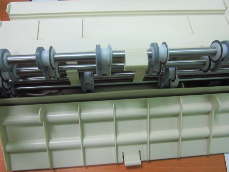

| Сообщение #54 Отправлено 22 декабря 2015 - 11:04
Имею такой нарезчик (без опознавательных знаков, но по фото 1 в 1).
Только у меня он режет 90мм на 53.5мм, что не очень удобно (хотелось бы 90*50)
Вопрос такой - можно ли как-то двигать ножи для горизонтального реза?
Или просто менять проставки?

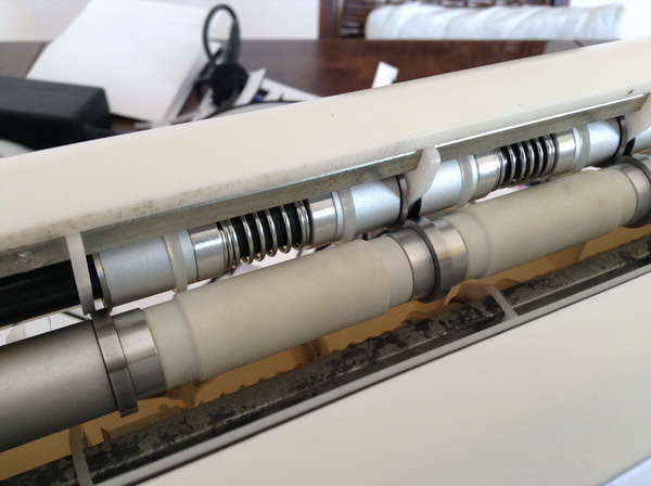

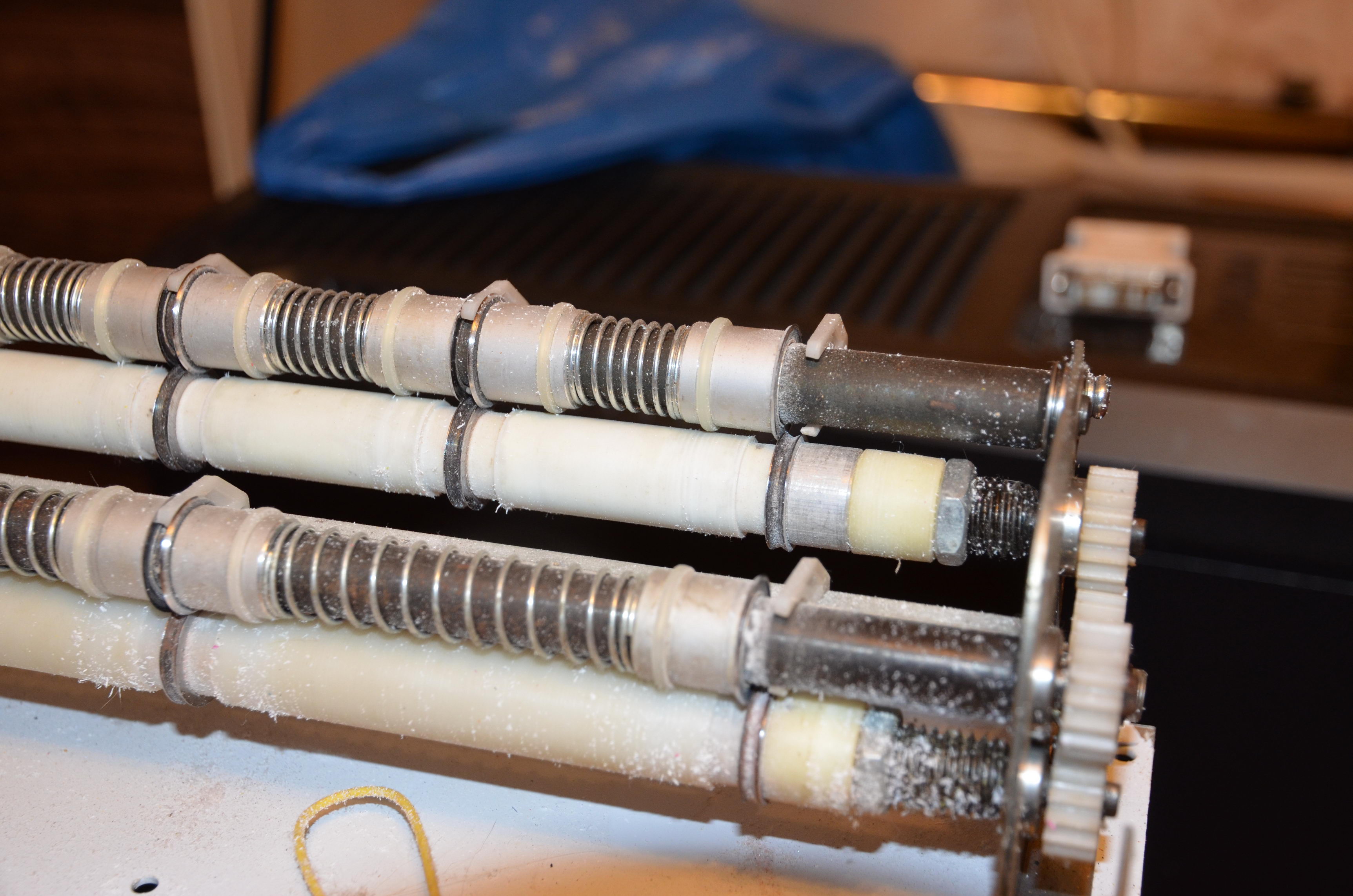

| Сообщение #56 Отправлено 15 июля 2020 - 09:11

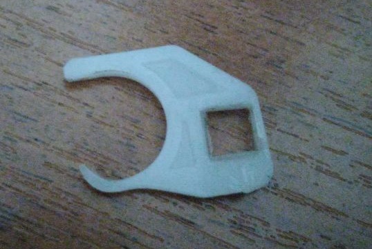

Всем доброго времени суток. Имеется такой аппарат. Стал очень тяжело проталкивать бумагу, приходилось руками толкать, чтоб прорезал. Разобрал, посмотрел. Нашел неисправные детали. Вот такие пластиковые штуковины:
Теперь самый главный вопрос. Где их взять? Как они называются понятия не имею, поэтому что гуглить тоже неясно. Попробовал по разному поискать, за 4 часа ничего похожего не нашел. Может кто знает как они называются или где их можно купить? Или может есть у кого неисправный F-10, F-20 на запчасти?
Спасибо заранее.
Спасибо заранее.
| Сообщение #57 Отправлено 15 июля 2020 - 09:41
SacredSinner, что именно в них неисправного? Что-то отломлено или геометрия изменилась?
| Сообщение #59 Отправлено 15 июля 2020 - 11:24
SacredSinner, тогда чтоб не тратить время, найдите у себя в городе кто оказывает услуги по 3D печати. Дайте ему один целый экземпляр, он его "отрисует" и распечатает. Деталь не сложная, так что денег возьмут немного. Если совсем будет трудно найти 3D печать, тогда самому из эпоксидки отлить...
| Сообщение #60 Отправлено 17 июля 2020 - 10:52
Проще купить бу на запчасти.
