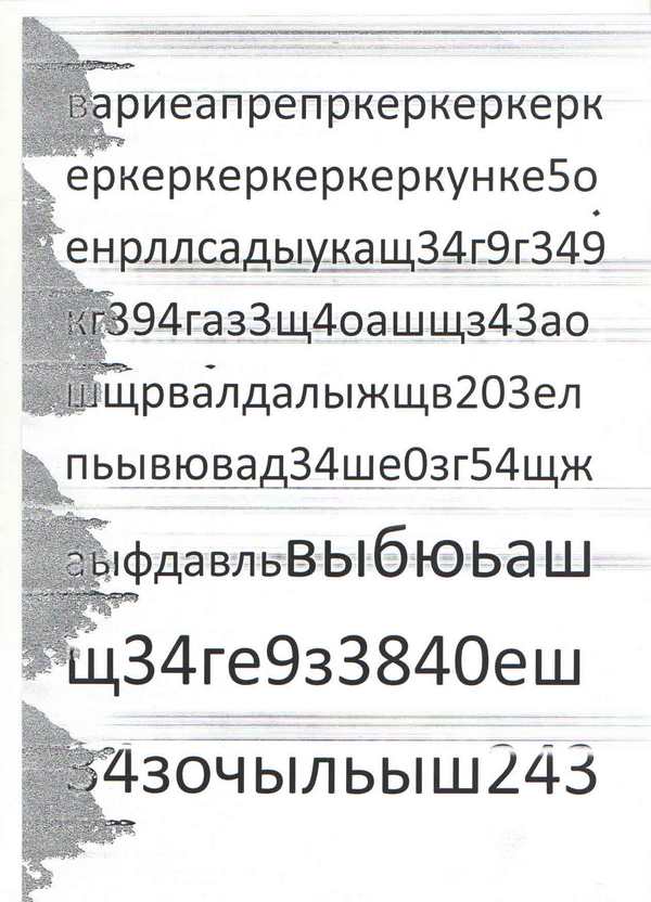

HP lj m1132 mfp. картридж точно не помню 1010 чтоли. заправляю картридж сам уже который раз. Но в этот раз заправил на спех. После этого при печати, на листе слева пропечатываются непонятные пятна. Картридж достал снова разобрал, аккуратно протер фотобарабан (новый, менял после 10 заправок, сечас вторая заправка, протирал мягкой тканью), вал, вытряхнул отработаный тонер. Проблема не исчезла. В самом принетере есть немного просыпанного тонера, но не так много, и где может быть этот засор непонятно. Пятно немного перемещается, так что предположительно это тонер, попавший не туда куда надо, но куда не знаю, кто знает подскажите пожалуйста.

Похоже на полуоторванный или изношенный рэкель в картридже.

та ну...это не ракель...он тут не при делах.

а подскажите, мне можно будет сменить этот рекель, или картридж под замену только? а из-за нагревающего вала это может произойти?

а однозначно и не ответить...пока внутря не заглянуть.

через день все нормально стало почему то. только полосочка скраю слева осталась небольшая.
