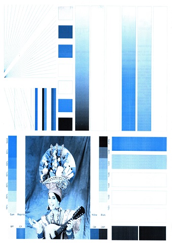

Начну с начала.
Принтер куплен в 10м или 11м году. С тех пор отпечатал всего 2500. Был раз на сервисе с замятием(хозяин принтера старенький дедуля лет 80ти, сам устранить не мог), там сказали, что его починили и заправили(в заправку мало верится).
Неделю назад "приходит" ко мне сей принтер. Закончились магента и елоу. Просит дед меня - сделай.
Хорошо, берусь шить - не выходит. Ставлю чипы и принтер заработал, но, большое НО, при печати преобладает синий цветПрикрепленное изображение: scan 1.jpg.
Никакие настройки не помогают. Прошить не даётся. Кстати перед тем как приклеить чипы, припаял ногу №7 24с64 к №8 24с64 - результат 0. Решил вернуть всё назад и отломал ногу №7. Результат - после выключения сбрасываются счётчики в строке Page Count.
Помогите побороть "синьку")))

Сделайте тест дюз,

|    Сообщение #4 Отправлено 10 сентября 2013 - 21:44   smile106
Какие дюзы......
С момента публикации появились мысли:
Что-то с прошивкой и принтер вообще не переносит на бумагу цвета кроме чёрного и синего.
Отсюда вопрос: могла ли прошивка полететь по непонятным причинам или же была залита в него ещё до того как он попал ко мне "плохая" прошивка.
И ещё, микруха 24с64, её роль только вести счётчики или ещё что-то?
Надеюсь кто-нибудь поможет. Ну или свои соображения.
|    Сообщение #5 Отправлено 10 сентября 2013 - 21:48   koka
ну...тут сложно сказать...если бы прошивка в чипах-вообще бы не воспринимал и ругался принтер...мол нет у меня таких картриджей...лучше на старткопи сходить...я отошёл от дел.

Да, я не посмотрел модель принтера,каюсь.Виноват.Сомневаюсь что картридж правильно заправлен.
