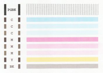

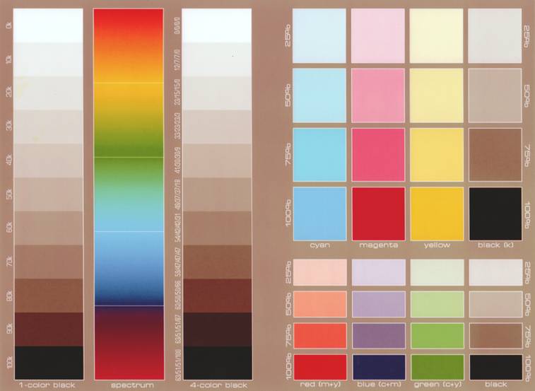

На принтере Canon IP3600 странным образом начали плавать цвета. Например, печатаем одну и ту же фотку на сером фоне в нескольких экземплярах, 1 экземпляр - фотка в верхней части листа нормально, в нижней серый уходит в зелень, 2 и 3 экземпляры - вместо серого зеленый на всех фотках, 4 экземпляр - как первая (верх нормально, низ плохо). Причем цвет искажается именно по фоткам, если фотку начал печатать нормально, нормально и напечатает, такого, чтобы цвет плавал внутри фотки (появлялась полоса в другом цвете) нет. Т.е. как будто бы глючит какой-то декодер фоток (если он там есть, не знаю, как это все работает внутри принтера). На других фотках - цвета уходят в другой оттенок, кажется, что случайным образом. При этом примерно 50% фоток печатается более-менее нормально, на 50% - уход цвета случайным образом в разные оттенки.

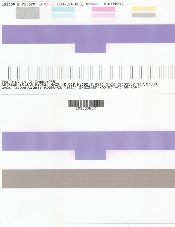

Прикладываю тестовые отпечатки: стандартный тест дюз, тест из сервисного меню и печать мишени. На тесте дюз виден уход нейтралного серого в коричневый (там, где буковки в левой части), мишень также печатается с уходом в коричневый на фоне и блоках серого (фон мишени нейтральный серый). На тесте из сервисного меню под желтым вместо бледно желтого какой-то серо-коричневый цвет. Базовый черный на тестах расплывается, тесты печатались на обычной бумаге + используем водянку OCP вместо пигмента, она довольно сильно плывет, но нам это не критично, так как печатаем в основном на фотобумаге, там с четкостью все хорошо, но вот с цветами - :angry:/>.

|    Сообщение #2 Отправлено 03 сентября 2013 - 13:30   aaaa
Laki.,
По такому маленькому скану теста дюз сказать что нибудь умное трудно. Но подозреваю, что дюзы наименьшего диаметра хромают.

Laki., OCP зеленит, но не на всех принтерах, придется профилировать. Я специально проводил тесты чернил OCP. На одном принтере зеленит, на другом принтере те же чернила дают идеальный результат.

Вот выложил сканы в высоком качестве на другой сервер (осторожно, файлы получились несколько Мб размером):
Тест дюз 1
Тест дюз 2
А что с дюзами делать? Промывать ПГ?
SCORPIC,
если виноваты чернила, он, наверное, должен всегда на одной и той же бумаге и партии чернил давать одинаковый уход, или я неправильно понимаю? У нас он раньше печатал нормально, проблем с цветом вообще не было, и вдруг что-то съехало (чернила и бумага использовались те же самые). Или, как я писал выше, на одном и том же листе верхнюю фотку печатает нормально, нижнюю - в зелень. А потом возьмет и случайным образом напечатает лист нормально.
Настораживает на втором тесте дюз (из сервисного меню) под желтым цветом что-то серо-коричневое - это что, загрязнился желтый картридж или ПГ?
|    Сообщение #7 Отправлено 03 сентября 2013 - 19:21   aaaa
Просмотр сообщенияLaki. сказал:
Пробовали ставить фирменные картриджи вместо заправленных - все равно уход цвета.
Если оригинальные картриджи не помогли, тогда дюзы ПГ виноваты. Но по тесту дюз номер один такого не видно. Про проблемы старых OCP много пишут в форумах.
|    Сообщение #8 Отправлено 04 сентября 2013 - 06:43   SCORPIC
Laki., c тестом дюз проблем не нашел - все у вас нормально. Сложно сказать - но нужно проверить не подсасывает ли наполнитель какого либо из картриджей чернила из капы. Для этого нужно смотреть на нижний патрубок картриджей. Например в желтом он должен быть желто-оранжевый, в маженте - темно-бордовым итд. Если где то идет подсос цветов естественно цветопередача принтера будет неверной.
В некоторых кенонах иногда желтый набирает из капы отработку в результате весь картридж будет черный и печать грязно желтым цветом. У вас я такого не наблюдаю. Проверьте наполнитель как я уже написал, и проблему будем решать. Все решается.
А то что кенон попросил сбросить счетчик отработанных чернил - так это вполне рабочая ситуация для трудяги принтера. :drinks:
