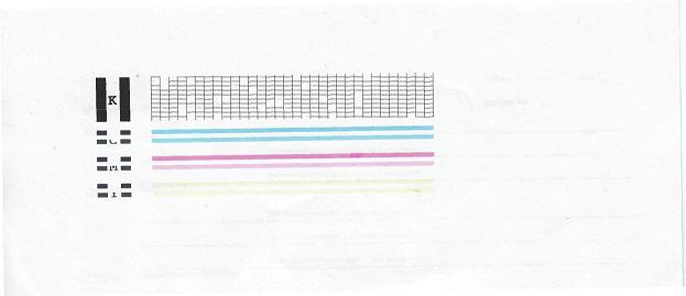

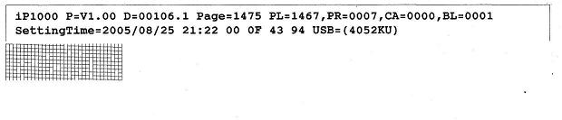

Принтер IP 1000 пришел с ошибкой переполнения памперса.
Сбросил датчик памперса.
Проверил печать - прямые пропуски по центру строки во всех цветах.
Промыл голову (зеленый ММ - часов 5, дистилированная вода - на ночь).
Черный стал печатать лучше.
А цветной пропал совсем.
Еще подержал голову в зеленом ММ - безрезультатно.
Голова промывается - промывочная жидкость уходит и на салфетке цветные разводы.
в картридже чернила есть - когда достаешь картридж на соплах цветные капли.
Прогоревших дорожек на ПГ нет.
Можно ли вернуть цвет?

|    Сообщение #2 Отправлено 03 сентября 2013 - 15:45   alexsandr-
Установите другой картридж.Бывает так что они подводют.
|    Сообщение #3 Отправлено 03 сентября 2013 - 17:11   SCORPIC
gwkirk, дешифраторные проблемы. Замените картридж.
|    Сообщение #4 Отправлено 03 сентября 2013 - 17:14   alexsandr-
Андрюха. сапсибо что дополнил мой ответ.Жди вопроса по поводу дешифратора..
|    Сообщение #5 Отправлено 03 сентября 2013 - 18:16   SCORPIC
alexsandr-, да не за что. Только я Лёха! :drinks:
|    Сообщение #6 Отправлено 03 сентября 2013 - 21:19   gwkirk
Пробовал с другим картриджем. Тоже самое.
А теперь БП принтера уходит в защиту. - КЗ в ПГ.
Без ПГ принтер включается и каретка бегает.
|    Сообщение #7 Отправлено 04 сентября 2013 - 06:01   SCORPIC
gwkirk, замыкание нагревателей на соплах видать коротнуло на маму. Похоже принтер на замену :(
|    Сообщение #8 Отправлено 04 сентября 2013 - 07:51   gwkirk
Точнее ПГ на замену. Только замену не найти уже. Легче принтер поменять.
|    Сообщение #9 Отправлено 04 сентября 2013 - 17:31   alexsandr-
я Лёха
Пардонте, опечатался.
Просмотр сообщенияgwkirk сказал:
В большинстве крупных городов есть радио рынки или что-то подобное.Можно попробовать достать запчасти для вашего принтера.
