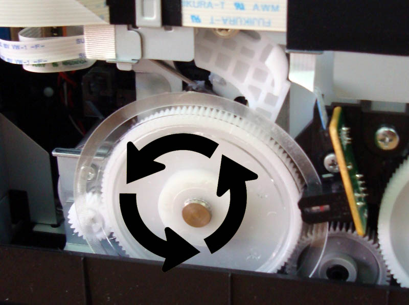

Может PF-encoder залили? попробуйте протереть тряпочкой смоченной в стеклоочистителе вот эту часть, стрелкой указанной по кругу.

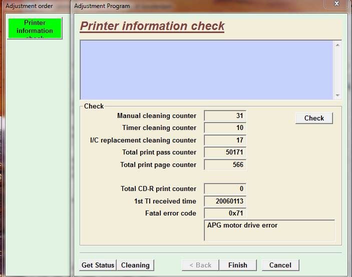

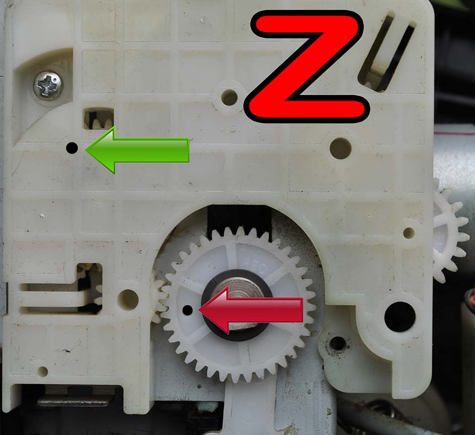

APG - это привод лифта каретки. Смотрите правильно ли выставлен блок шестеренок, по меткам
| Сообщение #13 Отправлено 09 октября 2013 - 15:18

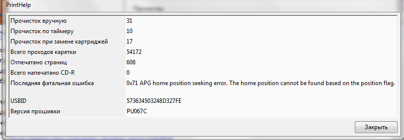

Метки совмещены - штангу подымает без проблем. Опишу проблему конкретней: всё включается проходит подъём, опускание штанги, головка ходит и в самый последний момент головка заходит на парковку а выйти не может - бьёт эту ошибку
| Сообщение #15 Отправлено 09 октября 2013 - 17:37
ds2001 Промойте место парковки.Капа залипает и не даёт возможности пг припарковаться.
| Сообщение #16 Отправлено 09 октября 2013 - 17:45
первое включение головка плавно начинает ходить(влево вправо), после этого быстро вращается вал, после этого каретка сходит с капы на 5 мм и бъет ошибку. вот как то так
