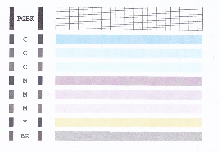

подскажите, вроде как принтер и проходит тест дюз, нет не былых полос не прерываний, но магнет совсем не магнетовский(
я уже и п/головку промыл, стал тест более четкий, но всеровно не того цвета.
в чем может быть проблема?
  • Прикрепленное изображение: 111111.jpg

dizerro, картридж мажентовый поменяй. Наполнитель видать подсосал из синего картриджа при парковке капы. Видать ты долго не печатал на своем принтере.
|    Сообщение #3 Отправлено 31 августа 2013 - 06:33   localhost
Ну да, похоже на смешение с синим. Ещё похоже на то, как если бы кайан случайно заправили в картридж для маженты.

спасибо за помощь, оказалось моя взяла заправила в красный кардридж 2куба синего (или черного). вот и получилось такая муть. после промывки стало всё четко
