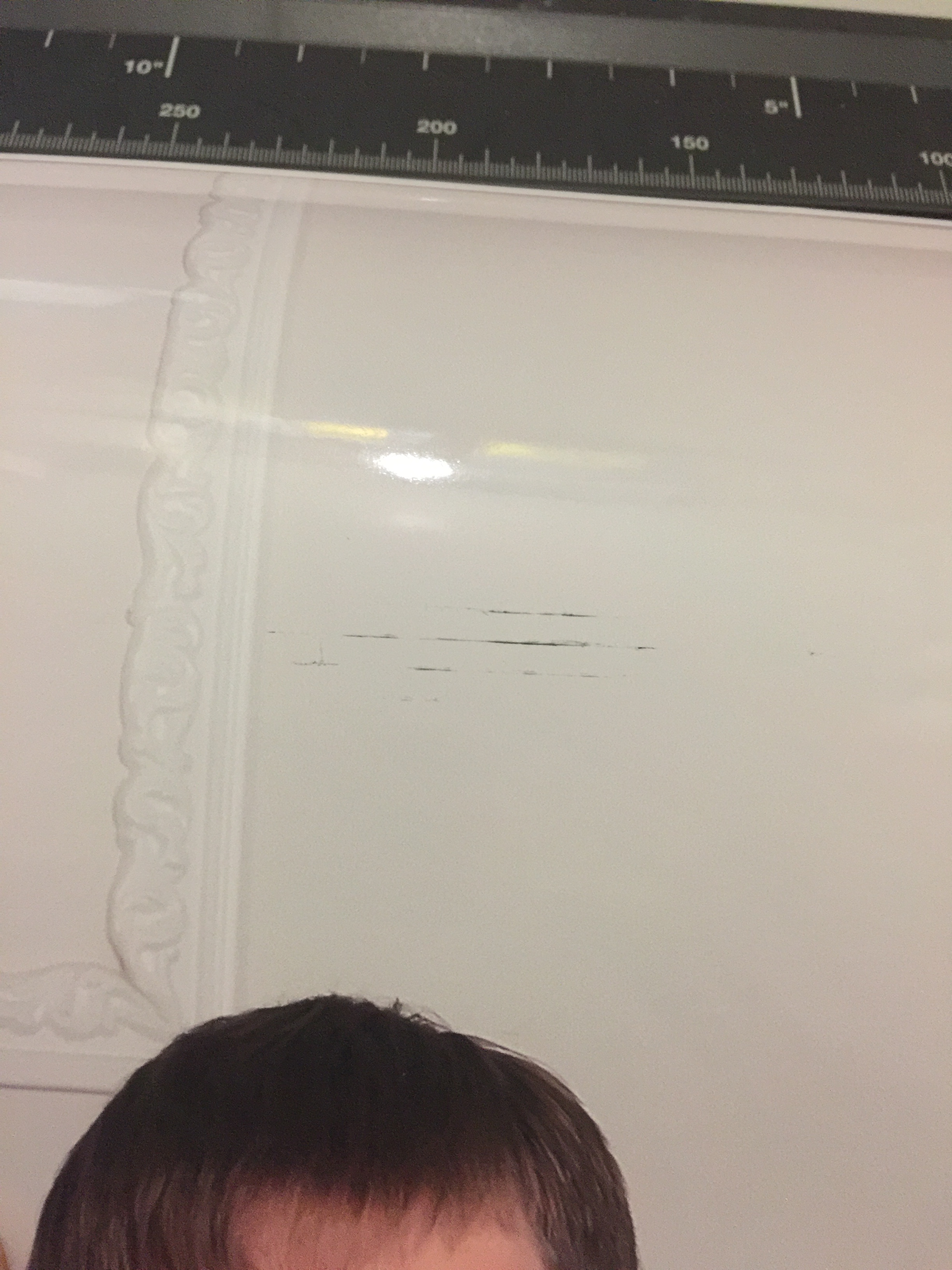

| Сообщение #17 Отправлено 12 декабря 2017 - 12:54
Видимо, снизу голова грязная, плюс бумага выпуклая (залежалая, жесткая или еще что-то) - вот и результат. Проще всего взять другую бумагу, конечно.
| Сообщение #18 Отправлено 14 декабря 2017 - 08:24
WWM, подскажите, пожалуйста, своими силами (без сервис центра) можно ли как то прочистить низ пг?
| Сообщение #19 Отправлено 14 декабря 2017 - 09:26
Павлуха, дело не в грязной голове, она вообще не должна задевать бумагу. Скорее как выше писалось, тут бумага высокой плотности или жесткости и силы вакуумного прижима не хватает выровнять ее под ПГ.
В общем смотрите не в сторону ПГ, а в сторону бумаги.
