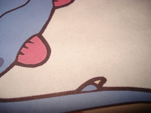

Привет всем! Помогите с такой проблемой, после прочистки головки Epson c63 при печати либо картинки, либо буковки, да хоть точки, появляются очень маленькие крапинки энкодер протирал, прочистку, калибровку делал и настройки тоже разные делал, не знаю как быть? Если интенсивность делаешь больше, то их соответсвенно тоже четче видно. Помогите разобраться.

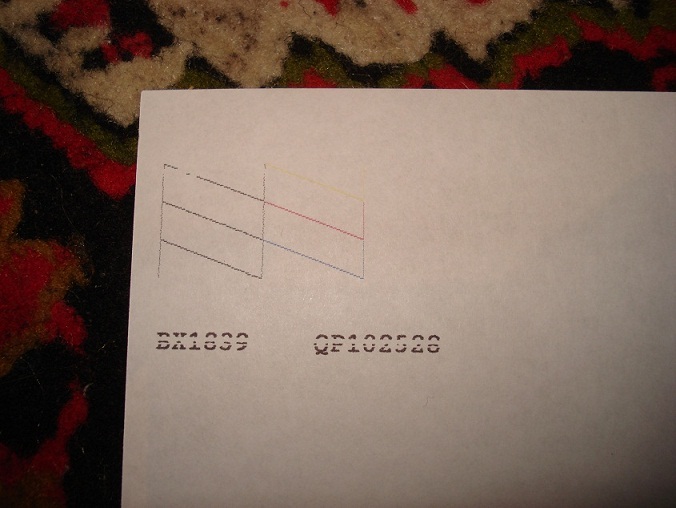

| Сообщение #3 Отправлено 29 августа 2013 - 14:17
Вы бы подробнее как-то описали, о чем речь. Какие чернила? Тест дюз покажите.
Появляются точки не там, где надо? Сразу при печати? А что делается в полости принтера? Там тоже везде чернильный туман?

| Сообщение #4 Отправлено 29 августа 2013 - 14:53
Скорее всего кривоструй - какие-то дюзы плюют в стороны, вот и получается так. Тест дюз покажите.

| Сообщение #6 Отправлено 29 августа 2013 - 20:52

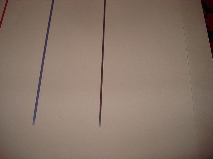

Отпечатал тест дюз, на тесте точек нет, чернила сублимационные ink tec subliNova smart, точки появляются вобще не там где надо, на изображении их вообще нет, появляются с начала печати и кажется по всей площади над которой проходит ПГ , печатал даже просто полоски, так эти точки по всей площади листа ,чернильный туман есть или нет сказать не могу тк незнаю что это такое.
вот печать полосок, точки на фото плохо видно но видно ))
| Сообщение #8 Отправлено 30 августа 2013 - 09:43
Miklucho не подскажите как это можно победить если возможно вообще победить ?
| Сообщение #9 Отправлено 30 августа 2013 - 09:45
Промывка ПГ, замена чернил на свежие.
