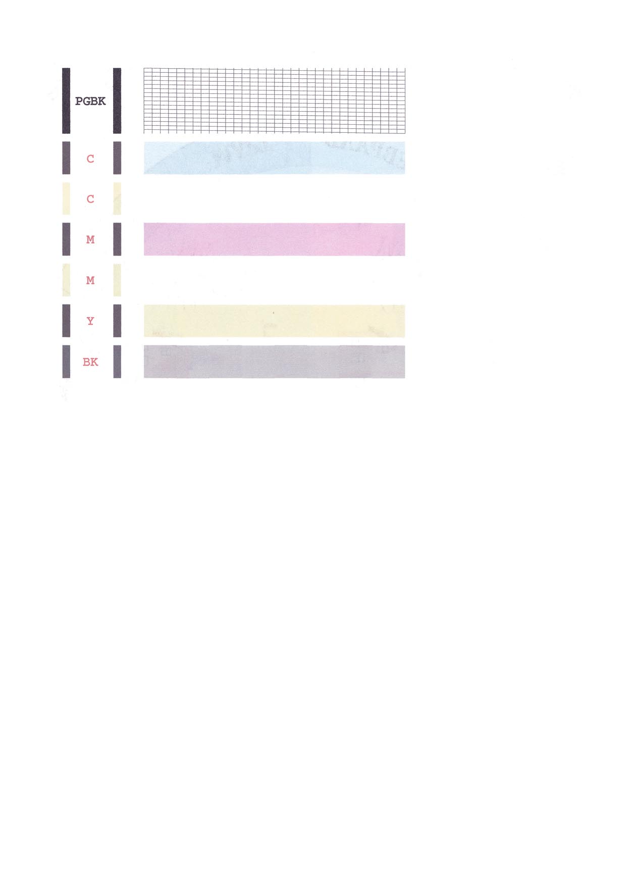

Доброго времени суток! Помогите решить проблему - Canon iP4300 не печатает светло-синим и светло-розовым. Отпечатки сплошь желтые. Промыла ПГ - не помогло.
Картриджи родные, дозаправляются чернилами WWM.
iP4300 отсутствуют полутона на тесте дюз
| Сообщение #2 Отправлено 27 августа 2013 - 15:22
Так ить...их нет...ни голубого, ни розового.

ПГ промыла, так как до этого было хуже - черный, голубой и желтый полосили. Светло-голубого и светло-розового не было до промывки (наверное уже недели три). Точно сказать не могу, т.к. владельцем принтера не являюсь. Скан теста дюз - после промывки. Промывала спец.промывкой для струйных принтеров, без насилия над ПГ.

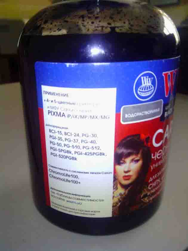

А вот чернила ВВМ для этих принтеров далеко не всегда подходят.
Можно услышать более обоснованно Ваше заявление? Ведь даже коды чернил не были озвучены, а Вы уже вынесли вердикт.

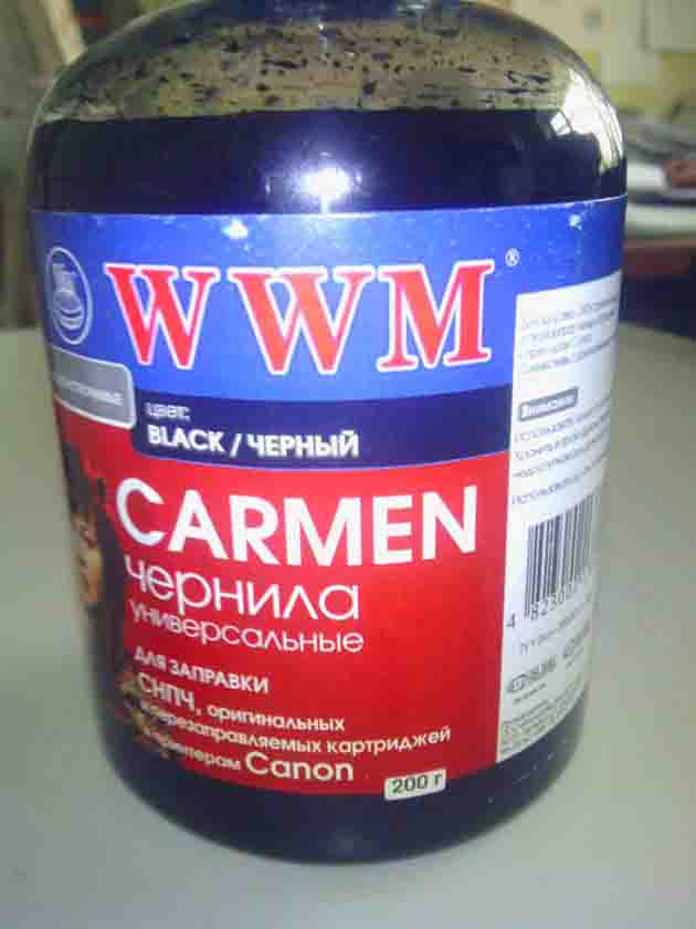

WWM, отвечаю:
1. Картриджи заправлялись около полугода. До этого были нулевые, нетронутые.
2. После дозаправки картриджей принтер используется практически каждый день, но понемногу (до 5-7 страниц).
О голове не могу сказать, что она очень засохла, т.к. отпечатки были нормального качества, но слегка полосили (видела намного хуже).
Промывка заняла час с разборкой и установкой, капли промывочной жидкости на сетке не задерживались даже вначале.
Сфоткать могу сейчас только банку черных чернил.
