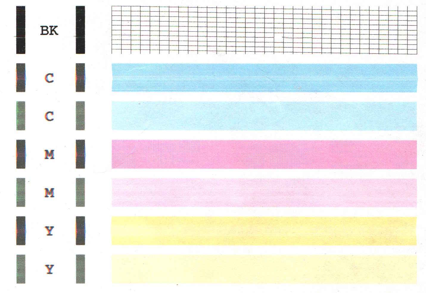

Смущают не только полосы, но и смещение цветов вбок по центру тестовых полос (голубой вправо, жёлтый чуть кажется влево). Это картридж под замену или оно так хитро засохло?
MP280 после полугодового простоя
| Сообщение #1 Отправлено 25 августа 2013 - 02:51
Простоял полгода с пустым цветным картриджем. Залил цветные OCP - результат вот такой. Это уже после трёх суток выстаивания с чернилами.
| Сообщение #2 Отправлено 25 августа 2013 - 12:17
скорее всего скоро нужно будет менять 511 картридж и энкодерную ленту почистите на всякий случай.
| Сообщение #3 Отправлено 25 августа 2013 - 12:31
да косоструй это, купите совместимый картридж, уже такие продаются готовые, намного дешевле.
Мож там налипло чего снизу на пластине..
А промывать такие ПГ это только время убивать.
